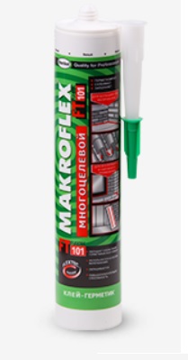

Ise olen suuremad praod täitnud vahuga + katnud tuuletõkkega. Nagu eespool soovitati, mis Teile aga paraku ei sobinud.
Vahuga täita 5 mm ja suuremaid pilusid. Väiksematesse ei lähe vahele. Ainult pragudele peale määrituna pole kasu ja pudeneb ära. Tuleb ka arvestada montaaživahu (nagu ka igasugu muude materjalide puhul) omadustega, kasutusotstarbega ja tootjajuhistega. Näiteks UV- kiirgust kartvaid materjale peab kaitsma kiirguse eest jne. Püstolvahu eelis on töö jõudsam kulg. Pööningul, kujutan ette, muidugi ei pruugi vahupüstol koos põhjaga ülespidi keeratud ballooniga igale poole mahtuda.
Siis ehk on paremaks lahenduseks takk või lina suurematesse pragudesse toppida ja väiksemad pilud tihendada silikoonhermeetikuga, näiteks:
Või analoogne, eks neid mitmesuguseid saadaval, tuleks vaid valida sobiv.
