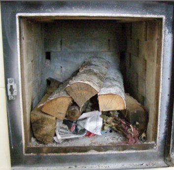

Teemaalgataja ahi hõivab korteri kubatuurist 1,8 m3.
Mul on (eramu esimesel korrusel) pottahi mõõtmetega 0.8x0,85x2.3 m ehk hõivab ruumi kubatuurist ca 1,6 m3 ja see teeb oma töö kenasti ära s.t jahtub -15 ... -20 välistemperatuuri juures hommikuks teise küttekorra jaoks kenasti maha (välispind on käesoe, eelduseks on õhtuse küttekorra juures parajalt kütmine s.t. mitte kogu ööpäevakogust jutti, vaid ca pool sellest).
Teemaalagataja 10 kg puid näeb puukorvis välja niimoodi:
10 kg ahjupuid puukorvis.jpg (40.99 KiB) Vaadatud 6561 korda
ja minu ahju koldes sedamoodi (süüteks alla pandud vana vihta ja ajalehte palun ignoreerida ;) ):
10 kg ahjupuid koldes.jpg (29.94 KiB) Vaadatud 6561 korda
- sellise väikese koldetäiega ma kütteperioodil oma (teemaalgataja omast väiksema kogumahuga) ahju küll narrima ei hakka.
Nii et tundub ikkagi, et küttepuid aetakse ahjust vähem läbi kui vaja (kui koldesse rohkem ühe korraga ei mahu, siis on kolle ahju välisgabariitide juures "liiga väike" s.t. teistsuguse lahendusega oleks võimalik suurem kolle) ning ahju mittejahtumine küllalt kiiresti (mittepiisav pinnavõimsus avatud välispinnal) on teema omaette. :hello:

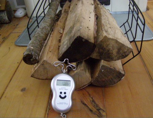

Igapäev panen alla nii palju puid:
See on siis 11kg (niiskus ~16%)
Kuna ma enne pole ahju kütmisega eriti tegelenud, siis ei julgenud kollet päris täis toppida, kartsin, et esimese suure külmaga kütan ahju lõhki.
Eks ma homme panen kolde puid täis, mingi 15kg peaks ära mahtuma.
