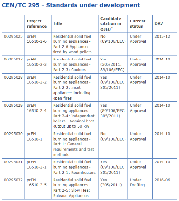

Austria pottseppade liit on töötanud juba pea 60 aastat. Tänaseks pottseppade liidule kuuluv katselabor on aga ca 100 aastat juba selle valdkonnaga tegelenud. Austerlaste enda sõnul on nende labor täna ainus maailmas kus tegeletakse just kahhelahjude uuringutega. Pottseppade liit tegeleb nii klientide kui ka pottseppade tehnilise nõustamisega kui valdkonna tutvustamisega laiemalt messidel, raadiosaadetes ja üritustel. Loomulikult tegeldakse igapäevaselt koolitustega.
EN 15544 töödati välja just seetõttu, et iga pottsepa poolt ehitatud ahi on eriline ja tegemist ei ole masstoodanguga. Standardi arvutused võimaldavad juba enne ahju ehitamist teada saada kas ahi on sobiv, töötab ja kõrge kasuteguriga? Arvutuste aluseks on kütusekogus.
Keskmiselt ehitavad Austria pottseppade liitu kuuluvad meistrid aastas 6000 ahju!
Kokkuvõtteks väidet, et tegemist on mingi klounide jõuguga kes asjast midagi ei tea küll tõsiselt võtta ei saa! Me võime ju Eestis selle siin foorumis välja käidud 10000 eurot ju kokku koguda ja kuskil ülikooli laboris ka mingeid mõõtmisi tehes laiaks lüüa aga see tulemus ei ole võrreldav Austria pottseppade liidu poolt tehtuga. Ma isiklikult ei näe põhjust EN 15544 standardis kahelda ja soovitan tellijatel umbse koldepõhjaga ahjusid pädevatelt firmadelt ja pottseppadelt julgelt tellida.
Kuna aga käsitöönduslikult ehitatavate restkollete standardit täna ei ole, siis sellel suunal on kindlasti mõistlik asjahuvilistel vahendite leidmisega, mõõtmistega ja testimistega järjepidevalt tegeleda.
