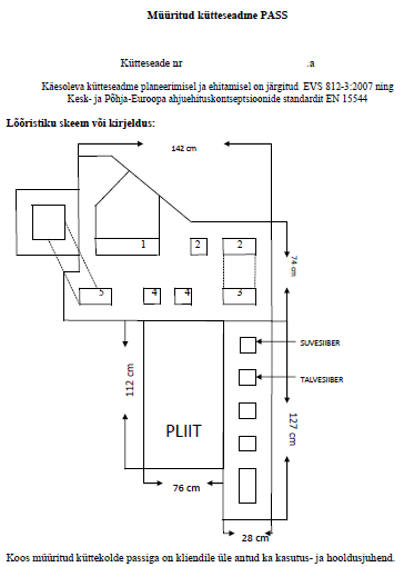

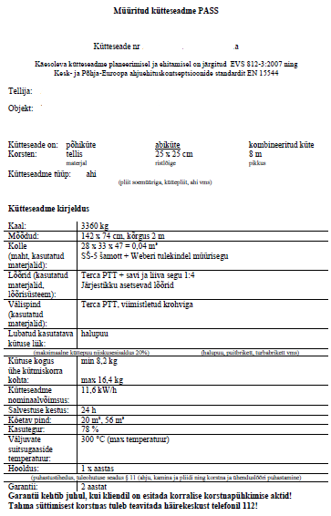

Kuidas siis hindavad kolleegid pottsepa poolt ehitatud ahju, mis siis vastavalt meistrimehe välja kirjutatud ahju passile igati vastavuses EN 15544 standardiga?
Ahju pass.PNG (45.1 KiB) Vaadatud 6980 korda
Ahju pass 01.PNG (20.87 KiB) Vaadatud 6980 korda

Mina oskan kiibitsejana hinnata ainult seda, et kui on kirjutatud kütteseadme VÕIMSUS, peab olema ühikuks kW, ja kui oleks juttu ENERGIA salvestusvõimest peaks olema ühikuks kWh. Seal aga on kummaline ühik kW/h.

Küülaline kirjutas:Mina oskan kiibitsejana hinnata ainult seda, et kui on kirjutatud kütteseadme VÕIMSUS, peab olema ühikuks kW, ja kui oleks juttu ENERGIA salvestusvõimest peaks olema ühikuks kWh. Seal aga on kummaline ühik kW/h.
No ei näe, tõesti ei näe! Jällegi näeb keegi kusagil mingeid kõrvu. Kus on antud teemas need kwh või kw/h-d?

looder54 kirjutas:No ei näe, tõesti ei näe! Jällegi näeb keegi kusagil mingeid kõrvu. Kus on antud teemas need kwh või kw/h-d?
Ehk oleks aeg optikakauplust külastada?

looder54 kirjutas:Kus on antud teemas need kwh või kw/h-d?
Kütteseadme kirjelduse tabelis, ülevalt kaheksas rida - Kütteseadme nominaalvõimsus 11,6 kW/h.

Küülaline kirjutas:
Või prillipoodi! Ma ei näe seda tabelit ka siin teemas! Küll aga näen teema torepeteerimiskatset. Kas näen kah kõrvu?

looder54 kirjutas:Ma ei näe seda tabelit ka siin teemas! Küll aga näen teema torepeteerimiskatset
:scratch: Mis mõttes ei näe tabelit?
torpedeerima <55:-.deerida, -deerin> SÕJ (laeva) torpeedoga ründama v põhja laskma ▪. Torpedeeriti vastaste majanduspoliitikat ÜLEK

Jaa, nüüd olen vabandused võlgu! Ahjupassi näite faili ei avanud minu arvuti täielikult. Nüü urgitsesin veidi sain pilgu peale ja kadus jällegi. Nii et vabandan!

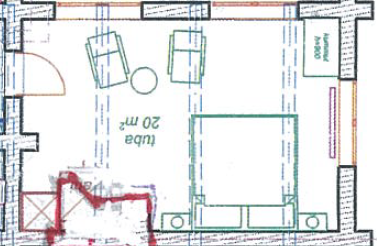

Ahi millest siis ahjupassis juttu projekteeriti pottsepa poolt 20m2 kütteks.
Mis on EN 15544 austerlaste koolituste järelduses kirjas?
EN 15544 - seda standardit tuleb vaadelda kui tulevikku suunatud juhendmaterjali. Pottsepad kui väikese käsitööliste grupi esindajad suudavad tänu antud standardile konkureerida teiste kütteseadmete pakkujatega. Nende tooted (kütteseadmed) vastavad kaasaja tehnika tasemele.
Šamoti poorsus peaks olema 18-33% ja mille soojusjuhtivus temperatuuridel 20-400`C on vahemikust 0,65 kuni 0,90 W/mK.
Ahi projekteeritud 20 ruutmeetri kütteks.PNG (166.45 KiB) Vaadatud 6681 korda
