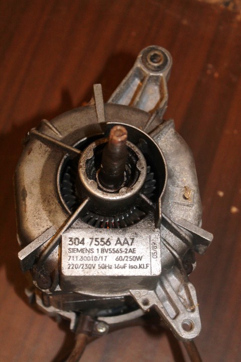

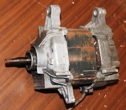

Ma millegipärast ei taha uskuda, et lihvmasinal oleks pöördeid seal 2800 ringis. Selle, pildi peal oleva masina võimsus on 0,4kW, aga keldris vedeleva ühe pesumasina mootori võimsus on 0,25kW. Tööle pannes võtab sellise vinga sisse, et küll ei ole. :) Pesumasina mootori kinnitamisega on vist ka natuke jama, sest pesumasina mootor ripub üldiselt lõdvalt, aga lihvipingi mootor oleks vaja ikkagi väga jäigaks saada. Lisaks arvan, et pesumasina mootori kasutamise korral võiks ülekannet kasutada, sest pesumasina mootori võlli ots on ikka väga peenike ja panna sinna otsa 30cm diameetriga lihvketas oleks minu arvates liiga riskantne, lihvimisel sa surud ju ka ketta serva poolele samuti ja võib võlli kõveraks visata. Muidugi saab selle võlli peenikese otsa relakaga maha võtta ja järgi jääb küllatki pikk jupp umbes 15mm diameetriga otsa, kuhu külge midagi kinnitada, aga jällegi see suur pöörete arv jääks mind häirima.

Käisin just keldris, panin mootori tööle ja näpsidega kergelt võlli pigistades sai mootoril väga kerge vaeva hoo maha. Kui juba võlli tsentrist kergelt pigistades sai hoo maha, siis mida rääkida veel 30cm ketta serva poole avaldatud survest. Seega pesumasina mootor (250W) jääks minu arvates liiga lahjaks. Võib olla on ka võimsamaid mootoreid pesumasinatele?
Guugeldasin ka mõningaid ketaslihvpinke ja nendel seal jäid pöörded umbes 1000-1400 vahemikku.
