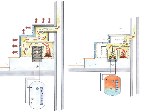

Veekütte süsteemi ei ole mõtet tõesti ilma akumulatsioonipaagita planeerida. Ilma paagita tasub paigaldada vaid pelletahjusid. Kindlasti tuleb endale selgeks teha kas seade on mõeldud paigaldamiseks kinnisesse või lahtisesse süsteemi? Kinnise süsteemi kaminasüdamikud on vastavalt EL nõuetele alati varustatud kahe ohutussüsteemiga. Soovitan tutvuda infoga meie kodulehel: http://www.raidkivi.ee/tooted/item/plii ... pNZ8FJDGUk
Andrus Schults
Postitusi: 728
On tänatud: 43 korda
Re: millist kaminat eelistada?
Skeem ahi+akumulatsioonipaak süsteemist.
