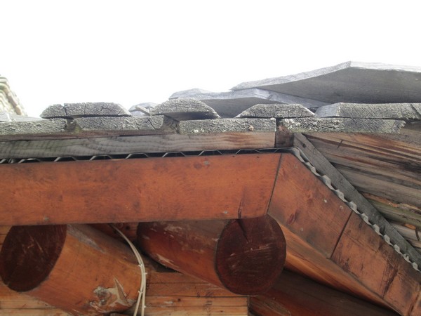

siin ühel suvisel reisil nähtu, kus profiil on jäätud aluskatuseks ja peale on tehtud eriti odav laudkatus (loe: tavalisest palgi pindadest)
ungari2013 031.JPG (67.52 KiB) Vaadatud 3961 korda
