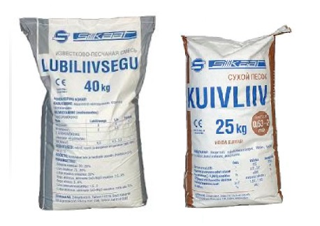

1. Eemaldada lahtine krohv ja puru.
2. Liigselt niiskust imavad pinnad eelnevalt niisutada. Soovitav paigaldada seina äärde maha vineeri või muu tahvel, millelt on pärast hea maha kukkunud segu üles korjata.
3. Nõrgale aluspinnale soovitavalt mitte tugevamargiline krohvisegu.
Näiteks võiks sobida lubitsement-mört 5:5:1, kus on 5 osa Silikaadi lubiliivsegu, 5 osa keskmise fraktsiooni ehitusliiva ja 1 osa tsementi.
4. Sügavamad augud ( sügavus üle 15mm) enne täita. Selleks sobib paksem mört, ( pärrast korralikku segamist seisab kellu peal 20...30mm kõrguse tordina)
5. Sisseviskekiht parajalt vedela seguga. 5....15 mm sügavune kiht visata sisse. Oodata, kuni mört seinas parajal määral tardub. Tõmmata see üle sirge latiga, (alt- üles, diagonaalis üht-pidi ja teistpidi)
6. Visata või määrida kelluga või liibiga segu lohkudesse juurde. Siluda veel pika latiga. Korrata seda toimingut kuni saab enam-vähem sirge pind.
7. Passida peale parajat aega, alustada silumisega sealt, kus kihi paksus on parajalt tardunud. Kui segu kipub alla kukkuma või pragunema, siis seal piirkonnas on silumiseks aeg liialt varajane.
8. Sisse tuleb visata nii suur piirkond, kui meister jõuab ära siluda. Kui krohvitav seinaosa on liialt suur, siis kogu selle pinna korraga sisse viskamisel kuivab see kiiremini, kui jõuad siluda. Siis tuleks aluspinda kas vastavalt niisutada või sisse visata mitmes jaos, vastavalt kuidas jõutakse siluda.
9. Pärast silutud pinna tardumist kantakse peale pritsimise teel viimistluskiht. Seda tehakse krohvipritsiga. Kodusel teel, krohvipritsi puudumisel saab ligilähedase krohvifaktuuri luuaga pritsides või läbi paraja sõela visates. Selleks sobib vedelam segu. Tunde järgi proovida ja olemasoleva pinnaga võrrelda. Ilmselt peaks pritsimiseks sobima hapukoorest veidi paksem segu.
10. Parandatud krohvfassaadile ühtlasema tooni saamiseks tuleks see mingisuguse "hingava" fassaadivärviga üle võõbata.
11. Hea algus on pool võitu.

vuuk kirjutas:... 3. Nõrgale aluspinnale soovitavalt mitte tugevamargiline krohvisegu.
Näiteks võiks sobida lubitsement-mört 5:5:1, kus on 5 osa Silikaadi lubiliivsegu, 5 osa keskmise fraktsiooni ehitusliiva ja 1 osa tsementi...
Kas sellel aastal juba hilja ei ole viidatud materjalidega parandusi hakata tegema?

Jah, sellel aastal ilmselt aeg selleks juba liialt hiline. Aga atra seada on ka õige aeg talvel, ehkki küntakse sügisel ja kevadel.
Krohvisegu enne kivistumist ja kuivamist läbi külmumine tähendab krohvisegukihi kahjustumist ja see ei saavuta normaaltingimustes kivistumisel võrreldavat tugevusklassi. Kui külmub vahetult peale krohvimist, siis suure tõenäosusega tuleb pärast üles sulamist kas osaliselt või täielikult seinast lahti. Lubja baasil segude puhul ei saa ka tähelepanemata jätta, et lubi kivistub võrreldes tsemendiga palju aeglasemalt ja selle normaalseks karboniseerumiseks on vaja temperatuuri üle +10 kraardi.
