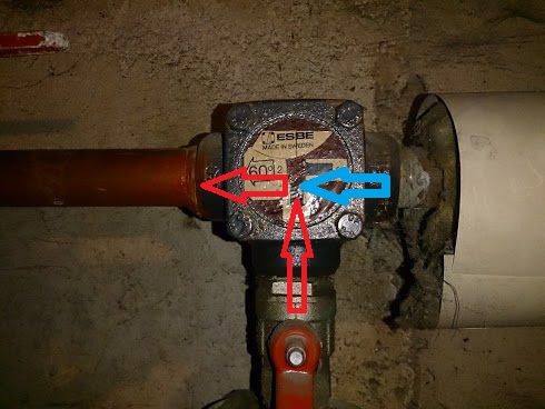

Aga põhimõtteliselt pea olema nii
30.10.13 - 2.jpg (62.44 KiB) Vaadatud 6657 korda

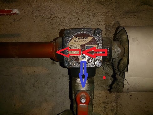

Praegust on vee liikumine nii
30.10.13 - 3.jpg (62.02 KiB) Vaadatud 6657 korda

Arvan et need ventiilid on erinevad.Termo klappi asetus ventiili see on erinev.Katla tagasi tuleva vee temp peab olema 60-70C ja ventiil peab sulgema selle risti tuleva toru ja avama suurema ringi läbi akupaagi

Teema algataja nagu ene gi mainisin võiks tempi mõõtmistega tejada saada kas tema ventiil töötab nii nagu temale vaja on.
Eks siis kütad katelt üle 70C ja siis mõõdad tempi. kolmest kohast.Õige üle 70C katla puhul oleks et 2 ja 3 väljundites oleks sama temperatuur ja 1 oleks madalam, ehk siis vesi hakkaks liikuma läbi akupaagi ja katlase tuleks 60C vesi.Mida selle ühendusega kindlasti ei tule.
