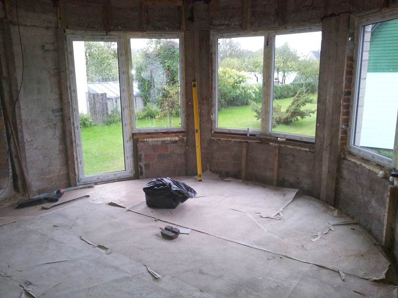

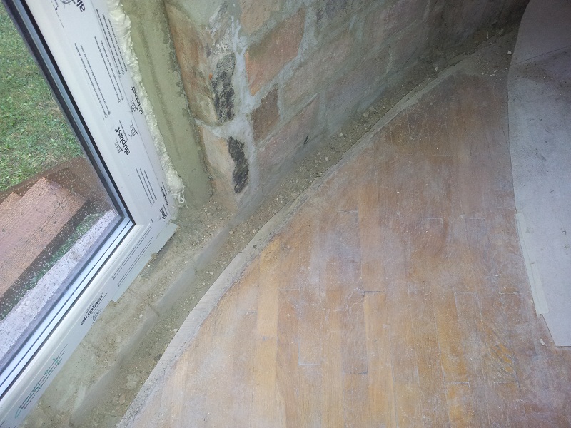

Mure selline, et vaja oleks ehitada karkass kipsi jaoks ümarguse seinaga tuppa. Kuidas sellisel juhul lahenada karkassi vöö paigaldus? Kas vööl sälkude sisse lõikamine ja siis painutamine on ainuke lahendus? Sellisel juhul alumist ja ülemist vööd suht kehva täpselt samasuguselt painutada. Samas soovitati kasutada vöö asemel näiteks PEM vee toru, et saaks kenasti ümargune. Toa seina raadius ei ole ka ühtlane koguaeg ca 15cm kõikumine. Seina ja põranda vahe on ca 12 cm. Uus sein võiks kulgeda täpselt kas põranda ääre peal natuke ja jälgides olemasoleva põranda kuju. Kuidas lahendada karkassi vöö kinnitus all?
Kõik ideed oodatud :)
kohati on äärest väljas ka aluspõrand

Abivahendiks sümmeetria saavutamisel saab alumise ja ülemise vöö jaoks väga edukalt välja lõigata õhukesest puitkiudplaadist ("soome papp") šablooni ja selle järgi sümmeetriliselt painutada-kinnitada vööd. Plaat ise ei olegi kallis, aga kalliks teeb selle ühe plaadi transport objektile kui pood just üle tee ei asu. http://www.otse24.ee/est/products/Ehitu ... ductID=576
