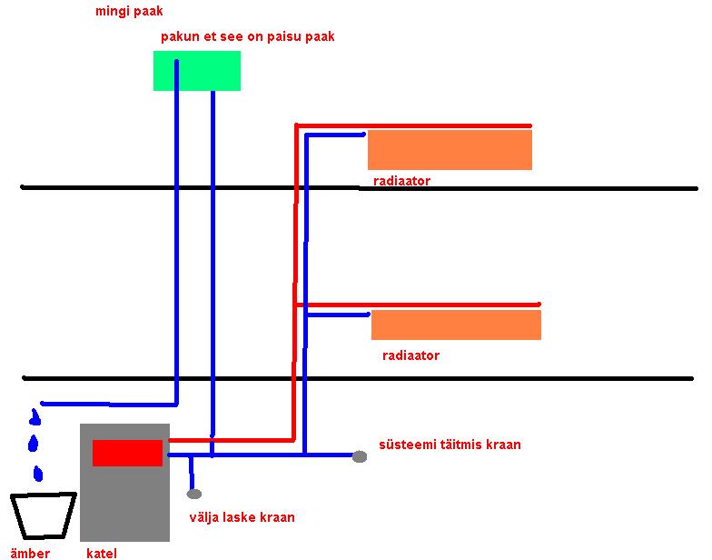

Kolisin hiljuti majja. üld pind 160 m2 köetav pind ~90m2
Majas on tahkeaine katel ja radiaatorid
Vaadates kogu süsteemi tulin mõttele et süsteem on kuidagi puudulik
kas keegi oskab aidata või pakkuda mida tuleks teha
Lisasin joonise
Joonisel :
Korrused : Kelder, 1 ja 2 korris
Kes oskab mida pakkuda pakkuge

Kas tsrikulatsiooni pumpa ei peaks olema?
Re: Katlasüsteemi modifitseerimine
Ma arvan, et süsteem ikka töötab.
Aga ei pruugi olla kuigi mugav ja katel ilmselt ka samast ajast kui süsteem tehti, ning selle kasutegur ei ole ka kõige parem.
Radikad kütavad niikaua kuni midagi on katlas.
Tsirkulatsiooni pumba võib panna. Aga see viib aga sooja katlast kohe süsteemi ja jahutab katla ka maha. Selle tegajärjel tekib pigi ja kondensaati. Siis vaja panna katlale oma termosõlm pumbaga.

Termosõlm võiks olla pump, mis ajab vett katlas ringi ning termostaat, mis ei lase vett enne välisringlusesse, kui temperatuur katlas on > 70 °C, siis on katla töötemperatuur saavutatud ja see pigitab vähem, põleb täielikumalt, suits on puhtam.
Aga me oleme tagasi dumbuseri küsimuse juures: Mis sulle praeguse süsteemi juures muret teeb? Kas sind häirib miski? Järgnev loetelu illustreerib, kui hägune su teemapüstitus praegu on.
Lisaks mainin ära, et ei ole su praegusel süsteemil mitte midagi viga, see on täiesti normaalne vabavoolne paisupaagiga süsteem. Töötab sama hästi ka siis, kui parasjagu elektrit ei ole. Enamik "moodsaid" lahendusi ilma elektrita ei tööta.
Kas puid läheb liiga palju? Soojusta maja, alles siis vaheta katel.
Kas tuli peab kogu aeg all olema? Paigalda akupaak.
Kas hommikuks on maja ikkagi külm? Soojusta maja ja paigalda akupaak.
Kas tahaks sooja tarbevett samast katlast? Paigalda elektriküttega (suveks) ja lisatoruga (katlast sooja saamiseks) boiler, millele vahele klapp (et keskküttevesi ainult kütaks, mitte ei jahutaks).
Paigaldad nagunii akupaagi ja tahaks sooja tarbevett? Pane paagi ülemisse otsa sisse 10 m vaskspiraal või muust metallist kohreeritud toru.
Tahaks, et toad ei läheks katlaga küttes liiga soojaks? Paigalda akupaak, tsirkulatsioonipump ja termoventiilid.
Raha on palju, aga küttekulusid tahaks vähendada või mugavust suurendada? Paigalda esimesele korrusele põrandaküte, uus põrandakate, akupaak, uus katel, tsirkulatsioon, automaatika, maaküttega keskküttevee soojendamine kevad- ja sügisperioodiks, vaheta aknad ja välisuks, soojusta maja, vaheta fassaad, paigalda uus kivikatus, ehita garaaž. Seejärel tee Moskvitši esimene õlivahetus ära :)

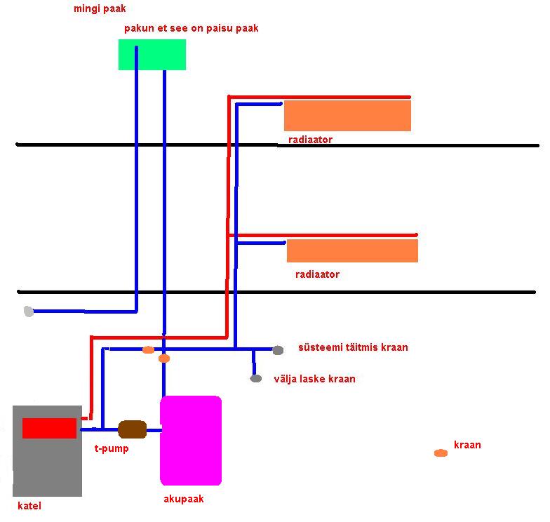

kütsin juba paar korda ja sain aru et kui katlas tuli kustub kaob radikatest peagi soojus
ja mõtlesin teha järgmise modifitseerimise.
Segasõlme jätan praegu välja kui võibolla mõtlen ümber.
praegu soojuse kiirel vajadusel saab kasuta kiiresti sojenevat süsteemi ehk mööduda akupaagist kae kraani abil ja siis kui radikatel on soojus sees siis juba kraanide abil tasapisi minema üle suuremale ringile ja hiljem siis aktiveerida tsirkulasisatsiooni pumba
kellel mida öelda on?
kas asi on seda väärt või ma tegelen lollusega. Selle süsteemi modifitseerimine läheb mulle maksma mitte rohkem kui 300 eur (paak torud soojustus ja pump)

Skeemi unustasin

Kui Sa hoolega lugesid, on tegemist loomuliku tsirkulatsiooniga. Kuidas sa mõtled nii akupaaki soojaks saada? Akupaak peaks paiknema siis katlast kõrgemal, et seda effektiivselt ära kasutada. Akupaagi korral oleks tarvis ka majja minevat temperatuuri piirata. Kas tubades on olemas termostaatventiilid?

Loomulikul tsirkulatsioonil just nii pannaksegi - tõusutorule. Parim koht on selle ülemine ots, kus hakkab laiali hargnema.

Akupaagi puhul on juba pumpa vaja. Kui elektri pärast põed siis soeta mingi suvaline UPS ja elektrigene, sest see pump või ka kaks saavad enamasti hakkama mingi 150 w võimsusega ja seda suudab juba pea suvaline UPS pakkuda. Aga see on tõesti tiba pikem teema. Ise tegin sarnase asja ja vanast süsteemist jäi järgi see koht kus vana katel asus. Samuti jäi kasutusse see koht kus torud läbi keldrilae järgmisele korrusele läksid. Ülejäänud asjad vahetasin välja.

Ei pea pumpa panema, kuid vabatsirkulatsiooniga on paratamatu kõrvalnähe, et reguleeritavus on nadi ja pumbaga saab ajada ideaalseks.

Mina mõtlesin paigutada akupaagi just keldrisse.
Miks see peab olema katlast kõrgemal?
Seal taga on nii kui nii t-pump siis ta võib ju olla ikka keldris?

Pumba puhul on tõesti ükskõik need kõrgused. Isevoolava süsteemi puhul on vaja täpselt õigele kõrgusele seadmed panna.

Küsin veel vahele, kuidas tubades asi lahendatud? Kas kuidagi reguleeritakse ka toatemperatuuri, termostaatventiilid, segamine soojussõlmes näiteks? Kui ei siis, kuidas sa kujutad ette elu, kui kütad akupaagi 90-kraadini (kui katel seda muidugi võimaldab, väheusutav siiski), ja siis läheb see 90-kraadine vesi sul radikatesse, pikka aega, vaikselt jahtudes.

Minul on vabavoolses süsteemis akupaak, mille alumine ühendus on 60cm kõrgemal kui katla sisend ja asi toimib väga hästi. Ei ole küll küttesüsteemide projekteerija aga nii nagu mina olen asjast aru saanud ma arvan seal piisaks ka kõrguste vahest 20cm. Lisaks veel niipalju, et minul pole radikatel mingeid termoventiile, ainult tavalised kraanid. Mul akupaak hetkel küll ainult 300l aga ma arvan, et asi peaks ka suurema paagiga samamoodi toimima aga siis on vaja radikatele panna kindlalt termoventiilid ja katlal peab piisavalt võimsust lihtsalt olema. Ei tea küll mis võimsusega ja mis katel teemaalgatajal on aga üldiselt kui süsteem on arvestatud ilma akupaagita siis väga suurt akupaaki normaalse kütmisajaga selle katlaga soojaks ei saa.
See mis ma kirjutasin on ainult omad kogemused ja arvamused sellest asjast, mitte arvutustel põhinevad väited.
