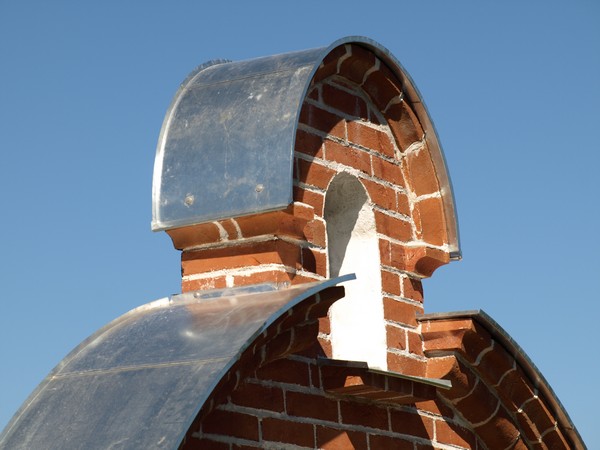

Postitatud: 18 Juul 2013, 22:02
Postitas taastaja
Ajaloolisema ilme saamiseks võib mantliga korstnapitsi ka plekkiga katta. ;)

Postitatud: 18 Juul 2013, 22:18
Postitas vaaderman
väga ilus töö
