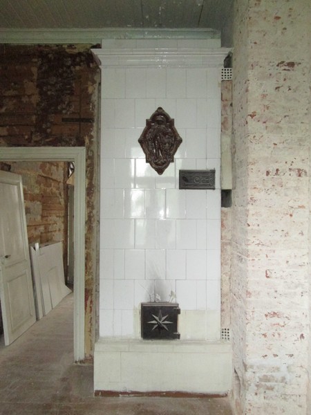

Tegin sellise teema. Mõnele nähtusele ei oska ise seletust anda või oskab aga ikka tundub kummaline....
Selline ahi siis tuli vastu:
vaade eest
s-m16 007 (1).JPG (72.92 KiB) Vaadatud 2062 korda
..ja tagant
s-m16 010.JPG (110.02 KiB) Vaadatud 2062 korda
pildil oleks nagu midagi valesti? :lol:

Mulle tundub olevat 3 lõõriga ahi. Puhastusluuk on pandud selline, et saab puhastada 2 lõõri põhja ja samas slepet. Tundub, et toimib...

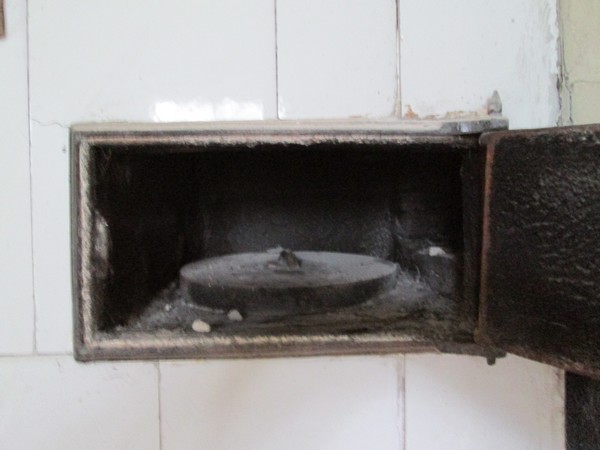

Kui asi nii toimiks, siis oleks juba" kolm ühes" :lol: ....aga mine sa tea!
s-m16 007 (2).JPG (54.08 KiB) Vaadatud 1874 korda

Ma just vaatasin, et kus see siiber veel asuma peaaks...aga see ongi nii vana asi hoopis, et seal siibrit polegi, vaid on peldiluuk ja pelt. Neid ikka veel leidub vanades majades.

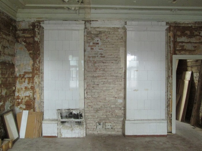

Paistab küll, et ahjupotte on vabalt valida olnud aga tahmatoppe ja siibreid mitte. :(

Selline pelt oli isegi tihedam kui siiber, sest koosnes kahest kaanest, mida selle ukse kaudu toimetati. Vahel oli ka nii, et ühe ukse taga oli mitu pelti, erinevate lõõride sulgemiseks.
