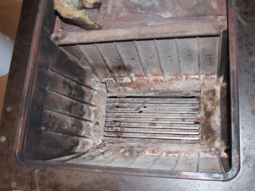

Minuarust sellised teemad on suht asjakoihased oma sisult. Näiteks tõesti...olin minagi üllatunud, et kui palju puhtamalt põleb V põhjaga, kitsa restiga kolle, võrreldes vanatüübiliste kolletega. Kahjuks ei ole uued teadmised kiired kohanema ja ehitatakse endiselt vanaviisi ja kõetaks kuidas juhtub.
Ka see on igati hea mõte, et ka liikluse saastet tuleb piirata. Sellega kaasneb nii otsene kui kaudne saaste ( näiteks nafta puurimisel tekkiva gaasi põletamisel, mis kujutab meeletut tahma loodusele).

Robi 1 kirjutas:Minuarust sellised teemad on suht asjakoihased oma sisult. Näiteks tõesti...olin minagi üllatunud, et kui palju puhtamalt põleb V põhjaga, kitsa restiga kolle, võrreldes vanatüübiliste kolletega. Kahjuks ei ole uued teadmised kiired kohanema ja ehitatakse endiselt vanaviisi ja kõetaks kuidas juhtub...
Vanakooli mehed, kes foorumis V-kollet maha on teinud võivad teadmiseks võtta, et V-kolle on kasutuses ka tehase pliitidel. Lisaks V-koldele lisaõhuvad ja ribistik, nagu paljukirutud Unibuildi ahjul.
V.kolle koos ribistiku ja õhuavadega.

Väga OK meeldetuletus Motamees Peep!! V kolle on isegi pliitale imehea! Kitsas rest taha välja ja kui restist väheks jääb, siis tagant ja eest ka kaldu resti suunas. Põleb nii imekenasti :D
