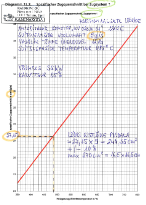

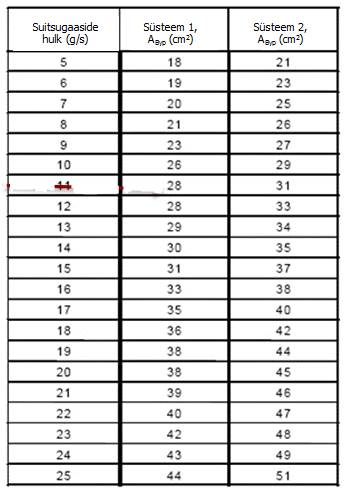

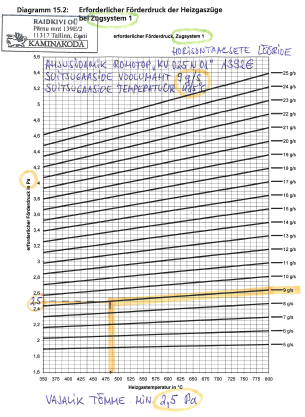

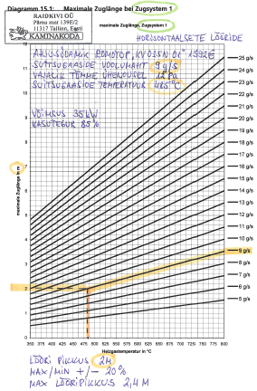

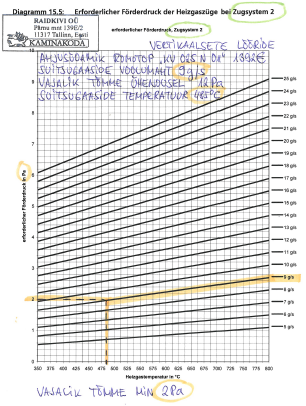

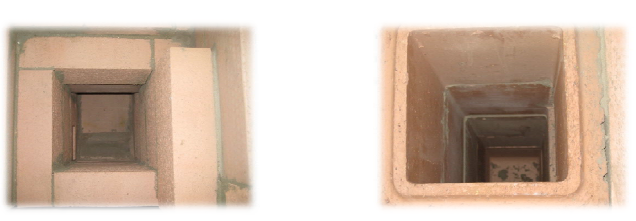

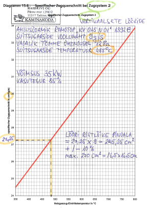

TR OL diagrammide abil HBO+ šamotist ahju projekteerimine.
Euroopa nõuetele vastava ahju saab pottsepp projekteerida lisaks EN 15544 arvutustele ka TR OL diagramme kasutades. Diagrammi arvutuste eesmärk on teada saada vajalik tõmme, korstna ristlõige, lõõri pikkus ja möödavoolu ristlõige elik nn gaasipilu pindala cm2. TR OL diagrammide kasutamiseks peab vaid pottsepp teadma kolde lähteandmeid - suitsugaaside hulk, suitsugaaside temperatuur ja vajalik tõmme. Oluline on projekteerimisel arvestada , et vastavalt TR OL nõuetele ei tohi lõõristikus olla rohkem kui 13 90 kraadist pööret. Kasutades diagramme on korstnasse suubuva suitsugaasi temperatuur 180 kraadi.
Ahju lõõristiku ehitamiseks tuleb kasutada kindlasti pottsepatöödel kasutamiseks toodetud šamotte tihedusega 1750 kuni 2200kg/m3 poorsusega 18-30Vol. %. Lõõristiku ehitamiseks sobivad kõik erinevad HBO+ ahjušamotist tooted tellistest-plokkidest kuni valmis lõõrielementideni.
Kasutades TR OL arvutusi projekteerib ja ehitab pottsepp kliendile konkurentsivõimelise ahju, millega on võimalik kütta kortereid, normaalmaju, madala energia maju kui ka passiivmaju. HBO+ šamotist õigesti projekteeritud ja ehitatud ahi on ökonoomne ja ei saasta keskkonda.
Romotop KV 025N 01 TR OL diagrammi järgi lõõri pikkuse arvestamine 01.PNG (198.25 KiB) Vaadatud 5480 korda

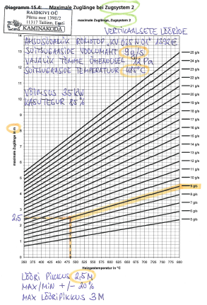

Romotop KV 025N 01 TR OL diagrammi järgi lõõri pikkuse arvestamine 02.PNG (140.92 KiB) Vaadatud 5480 korda
Romotop KV 025N 01 TR OL diagrammi järgi lõõri pikkuse arvestamine 03.PNG (136.78 KiB) Vaadatud 5483 korda
Romotop KV 025N 01 TR OL diagrammi järgi lõõri pikkuse arvestamine 04.PNG (123.07 KiB) Vaadatud 5483 korda
Romotop KV 025N 01 TR OL diagrammi järgi lõõri pikkuse arvestamine 05.PNG (145.04 KiB) Vaadatud 5487 korda
Romotop KV 025N 01 TR OL diagrammi järgi lõõri pikkuse arvestamine 06.PNG (135.64 KiB) Vaadatud 5487 korda
Romotop KV 025N 01 TR OL diagrammi järgi lõõri pikkuse arvestamine 07.PNG (124.32 KiB) Vaadatud 5487 korda
Romotop KV 025N 01 TR OL diagrammi järgi lõõrid vaid HBO+ šamotist.PNG (543.5 KiB) Vaadatud 5488 korda
Romotop KV 025N 01 TR OL diagrammi järgi lõõri pikkuse arvestamine 08.PNG (134.49 KiB) Vaadatud 5488 korda
Romotop KV 025N 01 TR OL diagrammi järgi lõõri pikkuse arvestamine 09.PNG (45.75 KiB) Vaadatud 5488 korda

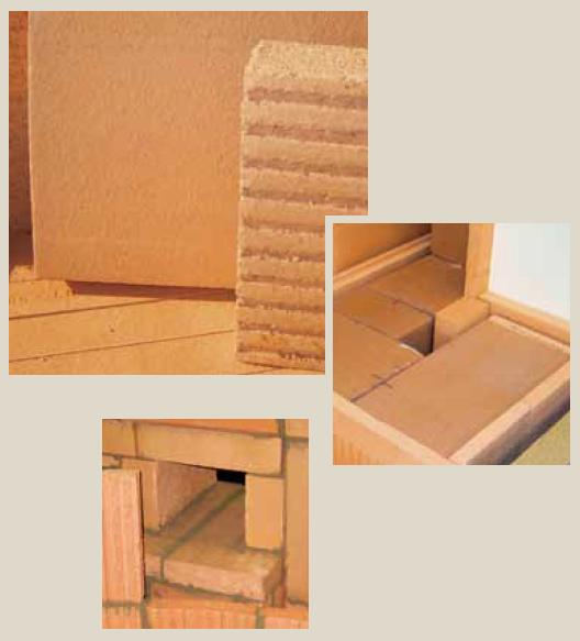

Kui pottsepp kasutab ahju projekteerimisel TR OL diagramme, tuleb ka ahi ehitada sobivast šamotist.

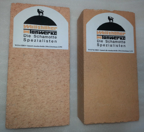

Wolfshöher Tonwerke erinevas formaadis šamott tooted!

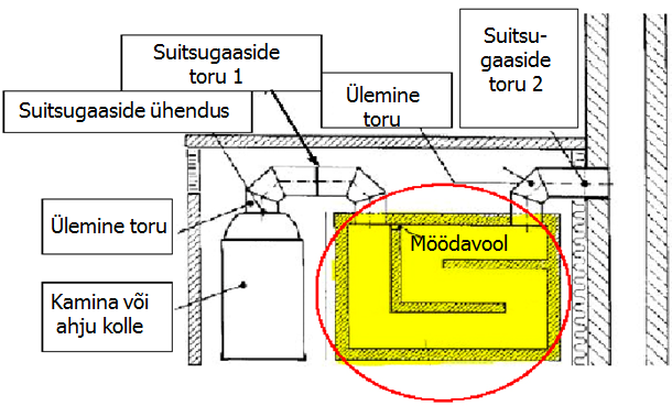

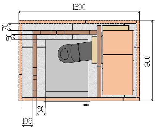

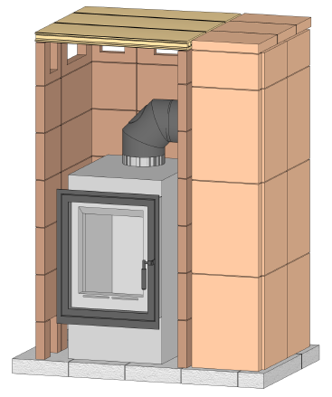

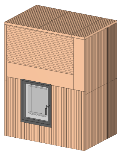

HBO+ šamotist ahjusüdamikuga ahju üks võimalik ehitamise variant.
HBO šamotist ahjusüdamikuga ahi väljast.PNG (54.67 KiB) Vaadatud 4965 korda
HBO šamotist ahjusüdamikuga ahi seest.PNG (40.98 KiB) Vaadatud 4965 korda
HBO šamotist ahjusüdamikuga ahju mõõdud.PNG (130.9 KiB) Vaadatud 4965 korda
HBO šamotist ahjusüdamikuga ahju lõõri variandid.PNG (231.19 KiB) Vaadatud 4965 korda

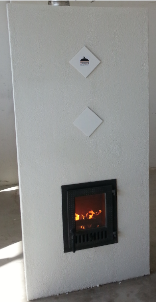

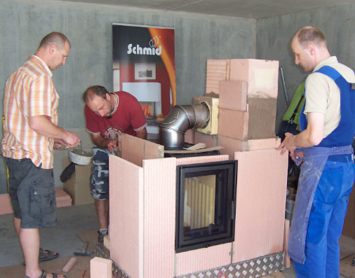

Tartus koolituse raames ehitatud ahju DANIEL arvutused tehti programmiga "HAPROF versioon 5.41".
HBO šamotist ahi DANIEL Tartu koolituskeskuses.PNG (313.53 KiB) Vaadatud 4816 korda

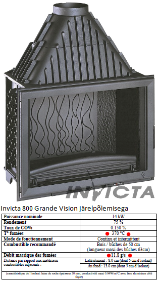

TR OL sai Raidkivi poolt pottseppadele just selle pärast välja pakutud, et saab kasutada nii umbse põhjaga kui põhjarestiga kolletega ahjude projekteerimiseks. See kas mõni konkreetne pottsepp oma mätta ostsast vaadates näeb sellel projekteerimise meetodil miskit kasu on juba küll iga mehe enda asi. Samuti võib kasutada TR OL diagramme ka laskuvate paralleelsete lõõride pikkuste näitamiseks kasvõi ahjupassis. Oluline on, et ehitatud lõõrid oleksid identsed elik täpselt ühesuguse pikkuse ja pindalaga.
Igatahes kui on teada kolde suitsugaaside voolumaht g/s ja suitsugaaside temperatuur koldest väljudes saab pottsepp lihtsa vaevaga ära määrata parima võimaliku lõõri pikkuse ehitada plaanitavale ahjule. Kellegi õnneks või kellegi õnnetuseks tuleb aga jah jällegi lõõride ehitamiseks kasutada sobivate füüsilis-keemiliste omadustega ahjušamotte (nagu HBO+ erinevad formaadid).
Invicta 800 Grande Vision järelpõlemisega.PNG (232.37 KiB) Vaadatud 4522 korda
