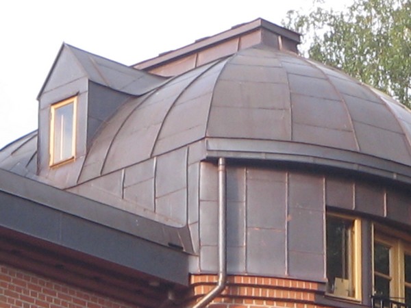

Naturaalselt pruun plekk on päris hea valik. ;)
