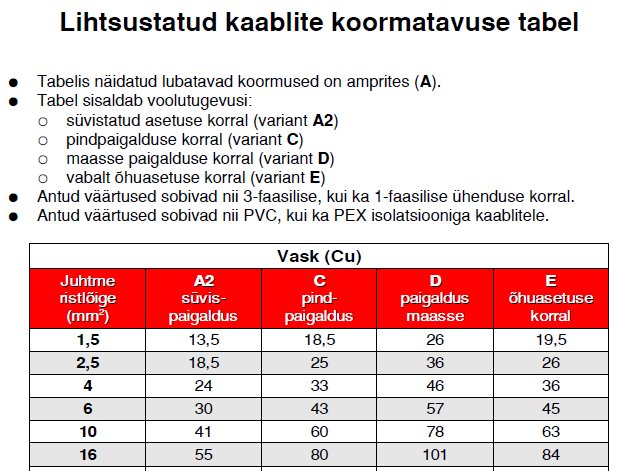

Talgeri veebilehelt:
http://www.talger.ee/index.php?openmenu ... u=2&lang=0
leiad sa sellised numbrid:
Kaablite amprid.jpg (27.41 KiB) Vaadatud 14347 korda
, kaablivalmistajad (nt http://www.draka.ee/?group_id=31&page=53 ) kipuvad oma tootelehtedel tänapäeval neid numbreid mitte andma (10 aastat tagasi olid need tabelid mälu järgi nagu ka nende poolt veebi üles pandud).
Kui ametlikku vastust soovid, konsulteeri pädeva isikuga. :hello:

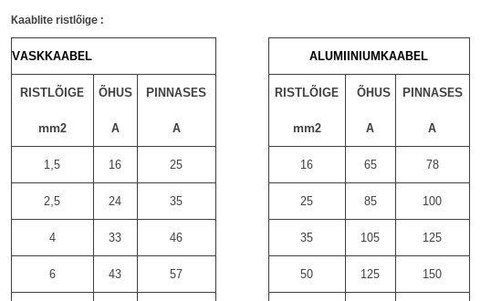

TumeTumba kirjutas:Ma jälgin Elektroskandia oma.
http://www.elektroskandia.ee/abi/kaablite-koormustabel
Olgu siis ka see tabel otsingute lihtsustamiseks siia üles pandud:
Kaablite amprid 2.jpg (79.86 KiB) Vaadatud 14337 korda
