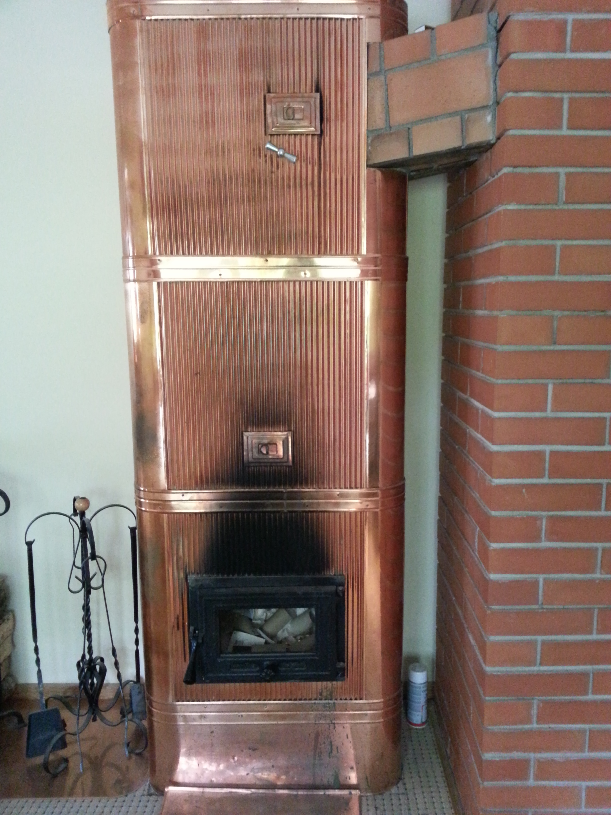

Tere pottsepad!
Küsimus selline, kas seda ahju on võimalik nii ümber teha, et tal oleks ka tuharest/õhuluuk ukse all. Nimelt tõmbab ahi hästi ainult siis kui ust natukene lahti hoida kütmise ajal. Ukse lahtihoidmisega tekib aga minu jaoks tuppa liiga palju vingu ning siis ei julge ka seal toas magada. Ühesõnaga andke nõu, mida teha. Pilt ka:

Seda mitte ei saa, vaid lausa peab ümber tegema. Nimelt ei sobi selline uks umbkoldele, kuna ei anna piisavalt õhku peale. Umbkoldega ahjudele on malmist kahe uksega (esimene tõmbeuks, mis on kütmise ajal kinni ja kust pääseb piisavalt õhku koldesse; teine aga selline, mis kütmise ajal on lahti ja kütmise lõppedes kinni, see on õhutihe uks) ukseüsteem.
Seega on sul kaks võimalust, kas panna õige uks või lasta teha tuharest ja tuhaluuk.
Ja selle idioodist "pottsepa" nime võid ka üles riputada.

Tere Kaidi
Keemik ütles peamise ära, kuid minu silmale tundub ka viimalõõr natuke väikeste mõõtudega ja korstna juures segu juba pudeneb. See tuleks ka enne uut kütteperjoodi üle vaadata. Ahjule lihtsam panna tavaline uks, see samade mõõtudega, kui natuke rohkem vaeva näha, siis saab ka tuharuum alla teha ja rest panna.

Uskumatu !
Vaskplekis ahi ja selline slepe.
Tuleohutusest pole haisugi.
Kas on äkki metallist viimalõõr sees või................
Materjali jaoks on raha jagunud aga korraliku pottsepa jaoks mitte..........
Häbi!

Eks siis peab jah asja ümber tegema hakkam...remont niikuinii tulekul....pottsepp on tänaseks siit ilmast lahkunud ja ukse kohta ütles kohe et selle uksega ahi ei toimi aga tollase kliendi soov oli klaasuks ning ei huvitanud teda pottsepa jutt karvavõrdki...tänud kõigile asjalike vastuste eest:)

Natuke toimetamist,alla tuhaluuk ja slepe suuremaks ja peaks asi toimima,usun,et toimekas pottsepp saab päevaga hakkama

Ahju ukse allosas on õhuavad olemas. Kui need avad lahti teha, kas ka siis peab ust paotama ?
Slepe tundub siiski liiga väike olevat.
Kuidas on lood korstna tõmbega ?

Jah ukse peab ka siis paotama kui alt avad lahti....korstna tõmme on hea...pliit ja alumise korruse ahi tõmbavad väga hästi:)

Arvan, et ukse kallale esmalt ei lähekski, vaid võtaks lahti ahju lae ja uuriks ahju sisemust. Kui midagi ümbertegemist nõudvat ei leia, siis teeks slepe senisest suurema. Sellest peaks ehk antud juhul piisama.

Tahmajäljed tepslist enne slepet viitavad siiski tõmbeprobleemile.Või mu silmad petavad.

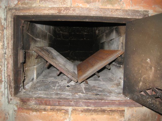

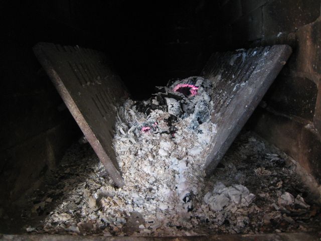

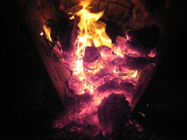

Minu umbkoldega ahju juures mõtlesin ka kolde ümberehitamise peale. Ei taha tegelikult oma üle 80-aastast pottahju liigselt lõhkuda. Ahi sai küll 5a tagasi kolde osas uuesti laduda lastud, aga tookord ma ei tulnud tuharuumi ja resti paigaldamise peale.
Nüüd jõudsin sellise pseudo-V-kolde lahenduseni, mis on minu meelest päris mõistlik ja on võib-olla veel mõnele inspiratsiooniks:
Eks ta kolde kasulikku mahtu vähendab, aga õnneks on see päris kõrge ja ca 1,2m sügav. Söed igal juhul nüüd nurkadesse vedelema jääda ei saa, süütan puud pealt, puid põlemise ajal segama enam ei pea, kuid ega päris restkoldega võrreldavat süte lõpuni põlemist ka ei toimu. Selle lahendusega seoses hankisin ma endale tuhaimeja, et sellega raudplaatide vahelt tuhk kätte saada. Tuhaimuri vooliku otsa panen terasvõrgu, et see ainult tuha ära tõmbaks ja suuremad söed ahju alles jätaks.
