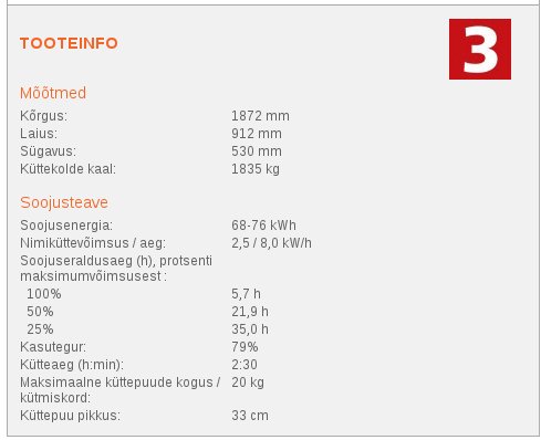

Uurin ühte Nunnauuni ahju Blanka 3 sobivust enda vajadustega. Ahju kaal 1,8t, Soojusenergia: 68-76 kWh, max puukogus 20 kg ja põhiline mis muret teeb, on Nimiküttevõimsus mis on 2,5 kW, Kui nüüd võtta küttevajaduste rusikareegel 100W/m2 siis see ahi küttab ju ainult 25 m2. Ahju inimesed kommenteerige neid ahju numbreid. Mul endal on vaja ära kütta maja 1 korrust, mis on 50m2 ja soojustuseks on 200 mm frees palk soojustjuhtivusega 0,6 W/m²K. 2 korrus on puit karkass 200 mm villaga. Maja ise 130m2.

Arvutamise juures on kahe silma vahele jäänud nüanss, et lisaks sooja ahju sisse saamisele tuleb see soe sealt ka välja saada.
Teisisõnu paned Sa ahju 75 kWh energiat, millest lahkub tunnis nimivõimsuse võrra ehk 2,5 kWh.
75 kWh/ 2,5 kW =30 h
Seega ei saa seda ahju 2 korda päevas maksimaalse puudekogusega kütta kuna 12 tunni pärast on üle poole soojast veel ahjus sees. :scratch:
Arvan ma. :hello:

Re: Ahju võimsus kW
stupiduser kirjutas:Kui tähte närida oleks võinud olla mu postituses "maksimaalselt" aga kuna nimivõimsuse definitsioonis peaks juba sisalduma see maksimaalsus siis ei ole see ka eriliti oluline puudujääk.
Peaks, kuid ei pruugi, kuna juhul kui see nii oleks, siis ei kirjutataks paar rida allpool ka (andmetes eraldi välja toomata) maksimumvõimsusest:
Blanka 3.jpg (24.71 KiB) Vaadatud 11918 korda
:scratch:
Mis aga ahju tulevast omanikku tõeliselt ettevaatlikuks peaks tegema, on asjaolu, et see soojasaamiseks vajalik 20 kg tuleb ära kütta "pliidipuudena" - ehk "tegevust jätkub kauemaks" :hello:

ronn01 kirjutas:Tootja ütleb et 68-76 kWh saab, mis vastab ka siin toodud arvutustele.
Maksan paar tuhat EU rohkem saan garantiiga kindla toote ja rahu majas.
See, et Sa paar tuhat eurot rohkem maksad ei garanteeri suurt midagi.
Reklaamtekst ja füüsikaseadused ei pruugi omavahel väga klappida.
Alustame sellest, et reklaamtekstist loen ma oma lolli aruga välja, et 24 tunni pärast on pool soojusenergiast alles ahjus salvestunud (mis ei ole teisalt sugugi paha).
Ehk teisisõnu ei saa Sa maksimaalset küttekogust kasutada.
Kas tootja annab valeinfot? Sugugi mitte- mainimata on jäänud vaid see, et igapäevasel kütmisel see 20 kg ei kehti.
Teiseks kujutame ette, et kaalume Madise toodud meetodil ära 20 kg lepapuid ja saame üsna suure hunniku halge. Nii suure, et korraga need ahju ei mahu.
Minu arusaamist mööda on eesti komme, et kütust kaminahju kütmisel ei lisata.
Seega näeb minu vaimusilmas kütmine välja selliselt, et köetakse kord päevas laias laastus poole küttekogusega.
Tulemuseks on paljukiidetud "puid läheb vähe ja ja ahi on ka järgmisel päeval soe" :D
Ainult, et tuba on külm... :scratch: Kui lubatud ruutmeetreid kahega ei jaga või elektriga juurde ei küta...

kaminahi kirjutas: Järgmiseks korraks rehkenda selgeks mõiste kasutegur. Kas usud, et 20 kg max kogusest halgudest saabki 75 kWh soojusenergiat ...
Tõepoolest, väga hea nõuanne!
Usalda aga kontrolli!
Puidu kütteväärtuseks võtame 19 MJ/kg.
Teisendame kilovatttundideks: 19000/3600= 5,3 kWh/kg
5,3 kWh/kg x 20 kg =106 kWh
See on soojusenergia, kui kasutegur oleks 100%.
Madise toodud tabelist näeme, et lubatud kasutegur on 79%
106 kWh x 0,79 = 83,7 kWh
Kas kogenud pottsepa kahtlused on alusetud?
Sugugi mitte, kütteväärtus on absoluutselt kuiva puidu kohta.
Küttepuud me tavatingimustel kuivemaks kui 20% niiskussisaldus ei saa.
Seega
83,7 kWh x 0.80 = 67 kWh
Muuseas, "eurovalem number üks" annab tulemuseks 65 kWh.
Nii?
Kas tootja valetab reklaamtekstis?
Ilmselt mitte, tootjal võis näiteks olla katsetusel kasutuses kuivem ja ka veidi suurema kütteväärtusega puit.
Aga tavakasutuses ei anna see ahi 76 kWh välja.
Punkt!
Seega
Nii?
Punkt!
Päris nii see arvutus ikka ei käi küll. Kõik ei ole kuld mis hiilgab, st kõik puus ei ole põlev. Niiskus % ei korrutata kütteväärtust lihtsalt läbi.
Aga teeme selle tehte uuesti, eramets andmetel on 20% niiskussisaldusega lepa 1 kg kütteväärtus 4,05 kWh/kg. See on natuke täpsem mõõde kui "võtame ja paneme".
Aga edasi, 20kg puid annaks siis 81 kWh energiat. Ahju kasutegur 79% -> 63,99 kWh. 0% niiskussisaldusega kase puhul on kütteväärtus 4,15 kWh/kg kohta, mis annaks tulemuseks
65,57 kWh. Nii et, Eesti tingimustes ei anna kuidagi 68, rääkimata 76 kWh välja. Nii et jah, tootja valetab reklaamtekstis.
