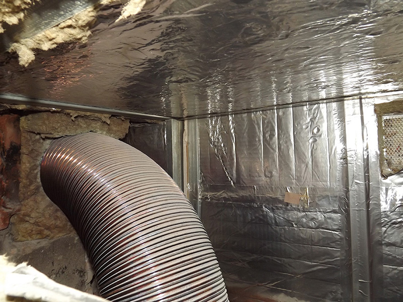

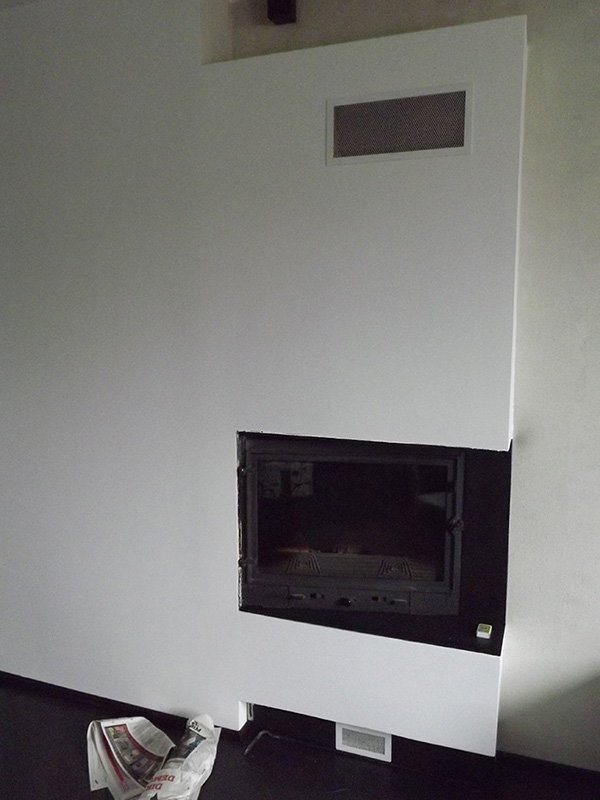

Selline probleem/küsimus, et ostsime aasta tagasi 2 toalise korteri, millesse oli endine ahi ümberehitatud õhküttekaminaks, nii et soojusväljundid on suurestoas ja magamistoas. (pilt on tehtud suuretoa kaminast ja selle soojusväljundavast.)
Kaminat ei old enne meie sissekolimist keegi kasutanud, võib-olla mõned proovikütmised.
Probleem on selles, et kui on vähegi tugevam lõke põleb, või tuli on pikemalt all, siis hakkab nendest soojaõhuväljundavadest tulema sellist spetsiifilist vingu. Meenutab justkui värvi sulamise või põlemise lõhna ning tekitab toas viibivatel inimestel koheselt peavalu.
Kamina sein on tavaline ülevärvitud kipsplaat. Nüüd see rest läheb kuumaks küll ning see kips sein läheb ka soojaks, kuid mitte nii kuumaks, et seina värviga hakkaks midagi silmnähtavalt juhtuma. Samuti resti ümber olev kipssein ei ole niivõrd kuum.
Alguses mõtlesime, et see kaob mõne kütmisega ära, kuid ei, pigem on suurenenud.

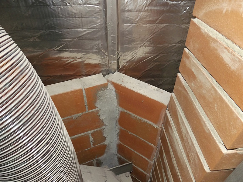

korstnasse viiv toru
vaade õhuväljundavast
kamina välimus, ülejäänud pildid on tehtud ülemisest soojaõhuavast.

Kui koldeukse all olev rest on ainuke jahutusõhu pealeandja, siis seda on vähe ja väljatulev õhk kuumeneb üle. Nii võimsal kaminal peab olema korralik jahutusõhu ringlus.

2. Proovin need lahtised villatükid kinni katta fooliumteibiga nagu soovitatud (iseasi kas õnnestub sinna ligipääseda)

4. Mis puudutab seda jahutusõhu pealeandmist, siis jah, see on ainuke. On mingisuguseid ideid, kuidas seda õhu peale andmist ja kütmist optimiseerida, sest hetkel ei ole plaanis seda kaminat veel lahti lõhkuda ?

Aegajalt sellise haisu põhjuseks vale temperatuuriga villa kasutamine. See, et vill fooljumiga ei taga veel temperatuuri taluvust. Kõige parem on testimiseks võtta kõige tavalisemat kivivilla ja kuumutada teda kusagil, kui sellest eraldub sama hais, siis on teada, milles probleem. Korstnaga ühenduse kohalt näha, et vill värvi muutnud, võipolla seal see kogu probleem ongi.

Seda pealeandmise õhku on puruvähe. Katsu ka magamistoa poole selline auk teha. Esialgu parandab vist olukorda ka see, kui alumisel augul rest eest ära võtta - takistus väheneb.
Kord palus üks kunde kamina välja visata ja ahju asemele teha. Vaatasin kohe, et ülevalt õhuaukude kohalt lagi must. Lõhkudes uurisin asja, ega kusagilt kamin läbi ei lase. Oli täitsa korralik asi, ei tähendanud lekkeid. Avastasime aga põhjani välja jõudes, et pealevoolu õhuava oli imepisike. Vaatamata ülemistele suurtele restidele liikus õhk ikkagi aeglaselt ja kuumenes üle, nii et aukude kohalt lagi kõrbes.
...kamin võib uksest suitsu sisse ajada alarõhu pärast korteris. Katsu korra lahtise aknaga ust avada.

Pildil näha kamina metallpindadel palju tolmu. Ja tolm haiseb kuumaga spetsiifiliselt. Puhasta harjaga pinnad ära.

B1.0 südamiku näol tegemist lihtsalt odava tootega, mis võib ka ise lekkida. Piltidelt näha, et kindlasti ka vill kärssab. Kui kamin saaks nõutava suurusega alumised ja ülemised õhurestid väheneks küll villa kärsahais, kuid suureneks villatolmu osakeste osakaal toa õhus. Just sarnaste juhtumite pärast tuleks kamin ehitada Skamotec 225 või CPA plaatidest. Tihti tekitab spetsiifilist lõhna fooliumit kinni hoidev liim. Enamasti need liimid ei kannata 100 kraadigi.
