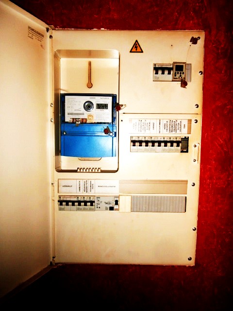

Täienduseks eelnevale jutule panen pildi enda kilbist. Siin meil ei olnud küll voolumõõtja trepikojas, vaid korteris, kuid põhimõte sama. Lasin elektrikul (pädevusega) tuua koridori jaotusest 3F-se korterisse ja esikus kilp, kus koormused ära jaotatud. Kasutuses nõude- ja riiete pesumasin, el.pliit, uuni, espresso, mullivann+ igatsugu tavatarbijad. Igatahes on töötanud koos pesumasinad, mullivann kui pliit ja kaitsmeid pole välja löönud.

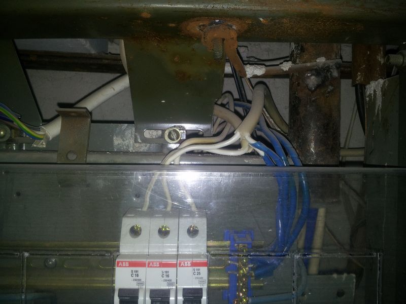

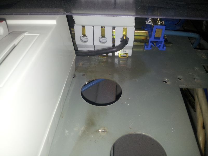

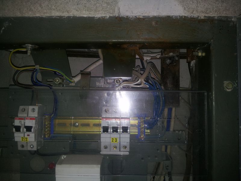

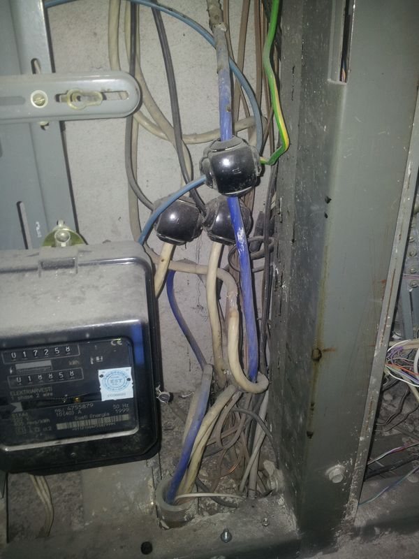

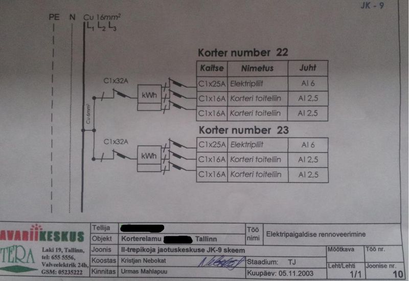

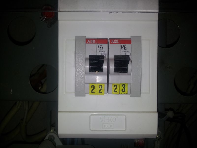

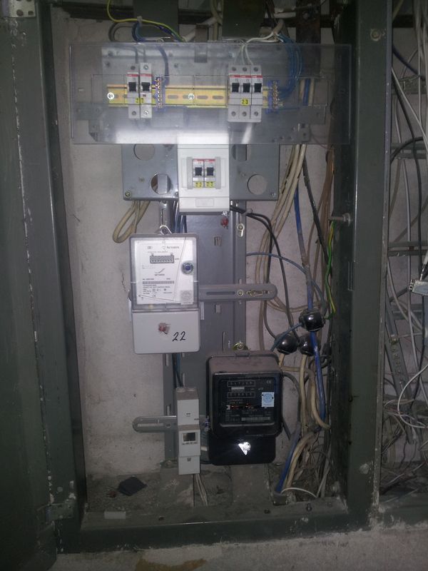

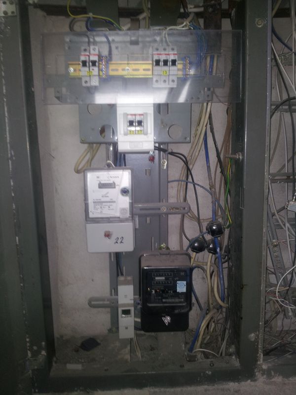

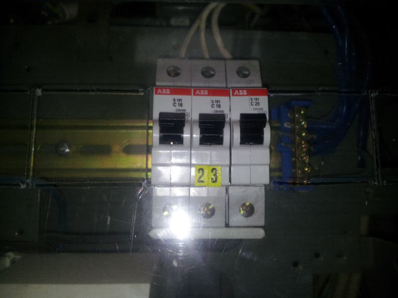

Siit siis erinevaid pilte pilte (korteri nr. 23):
Pildid on just sellised nagu nad on aga vist on arusaadavad.
Mulle jääb mulje, et kapist jooksevad läbi 3 faasi millest siis ühe selle musta mummu abil on võetud minu korterile.

Nagu arvata võis - kilbis veneaegne kaabeldus, ilma PE-ta (maanduseta).

tommy4 kirjutas:Nagu arvata võis - kilbis veneaegne kaabeldus, ilma PE-ta (maanduseta).
A mida see PE katkendliku joonega seal esimesel kilbis olnud paberi peal tähendab? Katkendlik joon tähistabki selle puudumist?

Piltidelt näha, et sinu korteri peakaitse on 1P32A ning arvan, et tavalise korteri jaoks täitsa piisab. Trepikoja kilpi on PE toodud, aga sealt edasi ei lähe, sest vanad vene alumiiniumid 2-e soonelised. Kui remondiks läheb niikuinii, siis soovitan korteris kõik kaablid välja vahetada ja vedada need nii nagu sulle vaja on. Nüüd sul aga otsustamise koht, kas panna oma korteri esikusse väike kilp või jätta kaitsmed nii nagu nad praegu seal trepikoja kilbis on (1 pliidile ja 2 tubadele). Mina soovitaksin vedada sinu peakaitsme alt 3x4mm2 (veel parem 2x6mm2) kaabel oma korterisse ning paigaldada sinna väike vahekilp kuhu saab paigaldada ka RVK-d ning kaitsmed vastavalt oma vajadustele. Siis need kolm kaitset trepikoja kilbis jääksid üldse välja.
