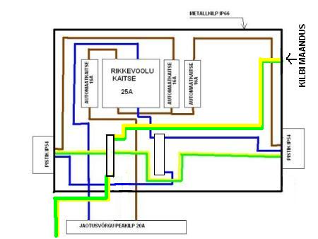

Et kas siis selline skeem oleks õige?
Ja veel küsimus kaablite kohta, kas on ka mingit vahet kas kasutada kiud või tavalist kaablit?
Postitusi: 6774
On tänanud: 124 korda
On tänatud: 154 korda
Re: Elektrikilbi ehitamine
Ei ole õige, midagi sellist võiks olla:
KILP.pdf
(14.24 KiB) Allalaaditud 2780 korda
Vahet ei ole, kas kiud või plank, ainult kiudjuhtmele tuleb hülsid otsa panna. See KORO, mis kilbi kõrval on läheb maanduse külge. Ja mitte liitumiskilbi maanduse vaid eraldi maanduse külge.

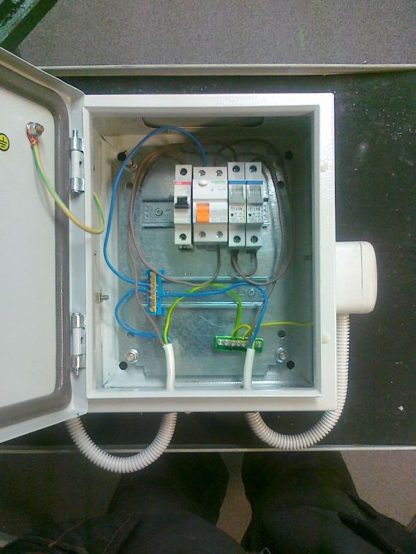

Kas see must joon PE ja N vahel tähendab seda, et sinna tuleb juhe panna?
Ma tegin vahepeal kilbi osaliselt valmis, sissetulev kaabel on vaid puudu aga nüüd tundub, et üks maanduslatt on vist puudu?
Kilp seest
Kilp seest
Kilp seest 1..jpg (91.76 KiB) Vaadatud 17126 korda
Postitusi: 6774
Maanduslatt on sul olemas. Selle külge ühendad siseneva PEN juhi ja kordusmaanduse. Puudu on sinine N-latt, mille ühendad silla (must joon skeemil) kaudu PE (maandus) latiga. Sellelt puuduolevalt latilt läheb juhe RVK-le. Sinul on olemas RVK-järgne N-latt, mida skeemil ei ole näidatud.

Juhtmed jah 2,5 ruudused. Ega mullegi see sigri migri eriti rõõmu paku aga miskipärast ei julgenud juhtmeid konkreetse 90 kraadiste nurkade alla väänata, ei tea kas kartus oli asja ette või tegelikkuses võibki neid väänata nii kui tahad?
Mis selleks sillaks PE ja N lati vahel võib olla, kas tavaline 2,5mm kaabel on O.K ?

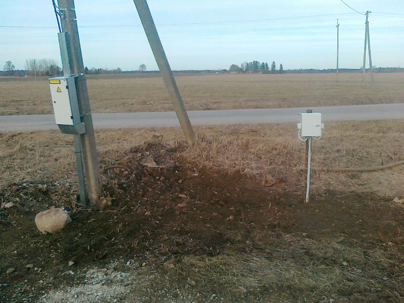

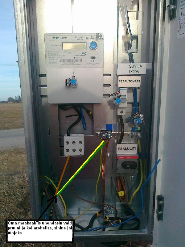

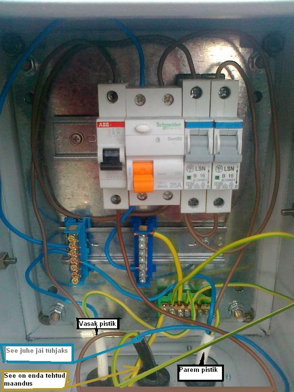

No nii, nüüd kõik korrigeeritud teie nõuannete järgi ( juhtmed ei ole just väga hea väljanägemisega, sellega olen päri aga samas kas on väga mõtet neid sealt lahti hakata võtma, tegu ju ikkagi ajutise ehitustööde jaoks vajaliku kilbiga, mis paari aasta pärast niikuinii kaob igavikku)
Panen pildi ka üles. Et kui on veel viga mida laita siis palun laitke. Enne kui suured härrad oma mõõdikutega kaugelt - kaugelt kohale tellin oleks hea kui kõik korras oleks, muidu hakka härrasi uuesti kutsuma ja aega raiskama. Tahaks juba väga tööd teha mitte pabereid taga ajada.
