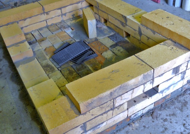

selline siis tulevase katlakolde mõõtmed
kolde põhi
kolde põhi
DSCN2297 (640x452).jpg (149.47 KiB) Vaadatud 4371 korda

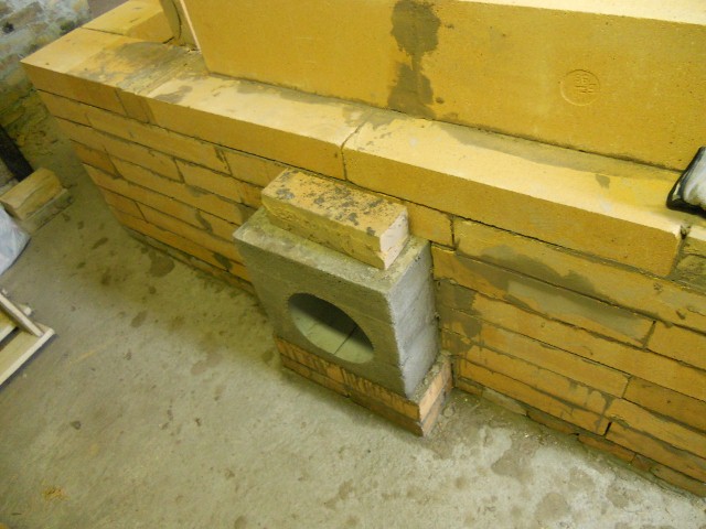

Nyydseks koldepõhi valmis katel hakkab tööle hakkepuiduga,mis peaks hakkama automaatselt katlasse peale jooksma.Teoorjas peaks hakkama tigu hakket sisselykkama.Hakkekanali valasin tulekindlastbetoonist,sisesaalungiks sai tehtud õhukesest plekist kumer toru mis peaks välja tulema.

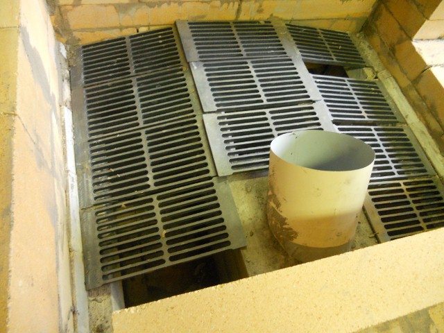

Üks pilt veel suudmest kust hakkab hake sisse minema

Tekkis küsimus: kuidas on plaanis lahendada koldesse antud hakke segamine/liigutamine ? Kas see toimub mehaaniliselt nt. roobitsatega või on mõni muu lahendus ?

Otsest segamist ei toimu,kuna hake vajub resti pinnale laiali,kui tekkib miskipärast vajadust,siis on võimalik uksest natuke soputada,tegin katsetuseks primitiivse kolde kõigepealt,kuhu sai labidaga haket visata hunnikusse põles ilusti ja kiiresti ära.loodedavasti koldeskuumus yle 1000kraadi ja koldesse suunatakse veel lisa soe õhk ,mida hiljem hakkab reguleerima automaatika.Korsten on suur tehase korsten pikkusega 30meetrit läbimõõduga seest 600mm.Enne korstnasse suundumist on veel tõmbe ventilaator lisaks.

Põhimõtteliselt jah,aga kuna restid on kaldu peaks hake laiali vajuma,olenevalt sellest kui palju vaja võimsust siis nii kiiresti hakkab tigu lykkama,asja peaks hakkama juhtima arvuti.Muidugi tegu märja hakkega nii,et vaja suurt kuumust,et saaks vajaliku tepmeratuuri kätte,selleks suunan koldesse veel kuuma lisa õhku,enne suitsugaaside suundumist katlasse tuleb veel pisike järelpõlemiskamber,et saaks viimasegi kätte.
