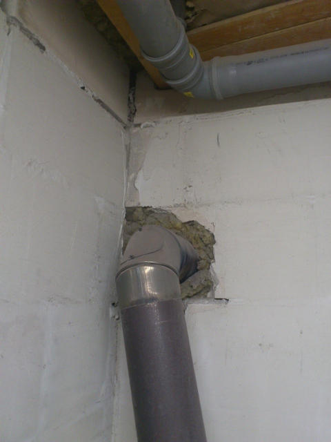

Oskab keegi öelda et kui tahan katlaruumi lakke panna 50x50 prussi peale tulekindla kipsi, siis kui palju peaks olema lae ja selle all asuva metallist korstna põlve vahemaa?

EVS-812-3:2007 liigitab selle toru hõõguvaks pinnaks ja ülespoole peab jääma 1200 mm vaba ruumi.
Juhul kui paigaldatakse ühekordne kaitseekraan võib ohutuskuja vähendada 25%
Kahekordse kaitseekraani paigaldamisel saab ohutuskuja vähendada 50%
Tulekindel kips otse vastu prussi ei ole kaitseekraan.

Milline peaks see kahekordne kaitseekraan välja siis nägema, et asi õige oleks?

Aga kas torule fooliumiga villa tohib peale tõmmata?

muud nagu eriti ei tohigi. Aga üles kaitseekraani tehes kasuta kruve ja seibe.
Re: Lae ja metallist korstnapõlve vahemaa?
Praktika on näidanud, et vill aja jooksul hävineb kui on toru vastas.
Praegu pildil olev vill küll usaldust ei tekita ja see mis sinna vahele on topitud, tundub päris ebakindel lahendus ja mõne aja pärast lausa ohtlik.
Küsiks Pottkivilt, et millist villa sinna võiks soovitada toru ja põlve katmiseks? Näiteks Tul-10 mitu kihti oleks hea, aga kuidas paned seda sinna ümara asja ümber, nii, et kindel saad olla? Tean, et on olemas ka võrguga kuumuskindel vill...aga see sobiks pigem korstna ümber, kus kuumus madalam...aga mitte leegitorule.

Ehk oleks lahendus kuuma pinna esmaseks isoleerimiseks kasutada paksemakoelist, ca 3mm paksust keraamilist linti (laiused kuni 15cm), mida on mugav ümber toru paigaldada? Lae kaitseks kasutaks juba keraamilist villa või keraamilist paneeli koos mittepõleva kattematerjaliga (plekk). Töötemperatuur neil mõlemal 1260 kraadi (paneelil rohkemgi) ning head isoleerivad omadused.
Päris kindel ei saa olla, kuhu või kui kaugele see leegitoru läheb? Üks variantidest oleks võimalus kasutada 3-kordse seinaga ventileeritava moodulkorstna elemente (nimetatakse "turvakorstnaks") koos vastava läbiviiguga (kui see vajalikuks osutub), mis on just sellistesse kohtadesse ette nähtud. Sisekihiks on RV teras, seejärel tuleb 25mm ventileerimiskamber ning seejärel 25mm paksune keraamilise villa (T1260) isolatsioon. Mõlemad on üksteisest eraldatud sisekihi abil. Väliskihiks värvitud tsingitud terasplekk. Selline moodulkorstnasüsteem on ette nähtud juba lühiajaliste temperatuurideni 1000 kraadi.
Head lahendused, aga ..ehk oleks odavam see leegitoru madalamalt korstnasse lasta.Lihtne on uus ava teha ja toru lühemaks, nii, et laele liiga ei tee. Muidugi varjestuse võiks ikkagi panna lakke.

Hea oleks madalamale tuua küll aga selle seina taga moodulkorsten. Palju see nihutamine maksta võiks? Pealegi kui katel täis võimsusel töötab siis pannes käe ülemisest põlvest u 10 cm kaugusele siis ainult õhkab sealt seda sooja.
