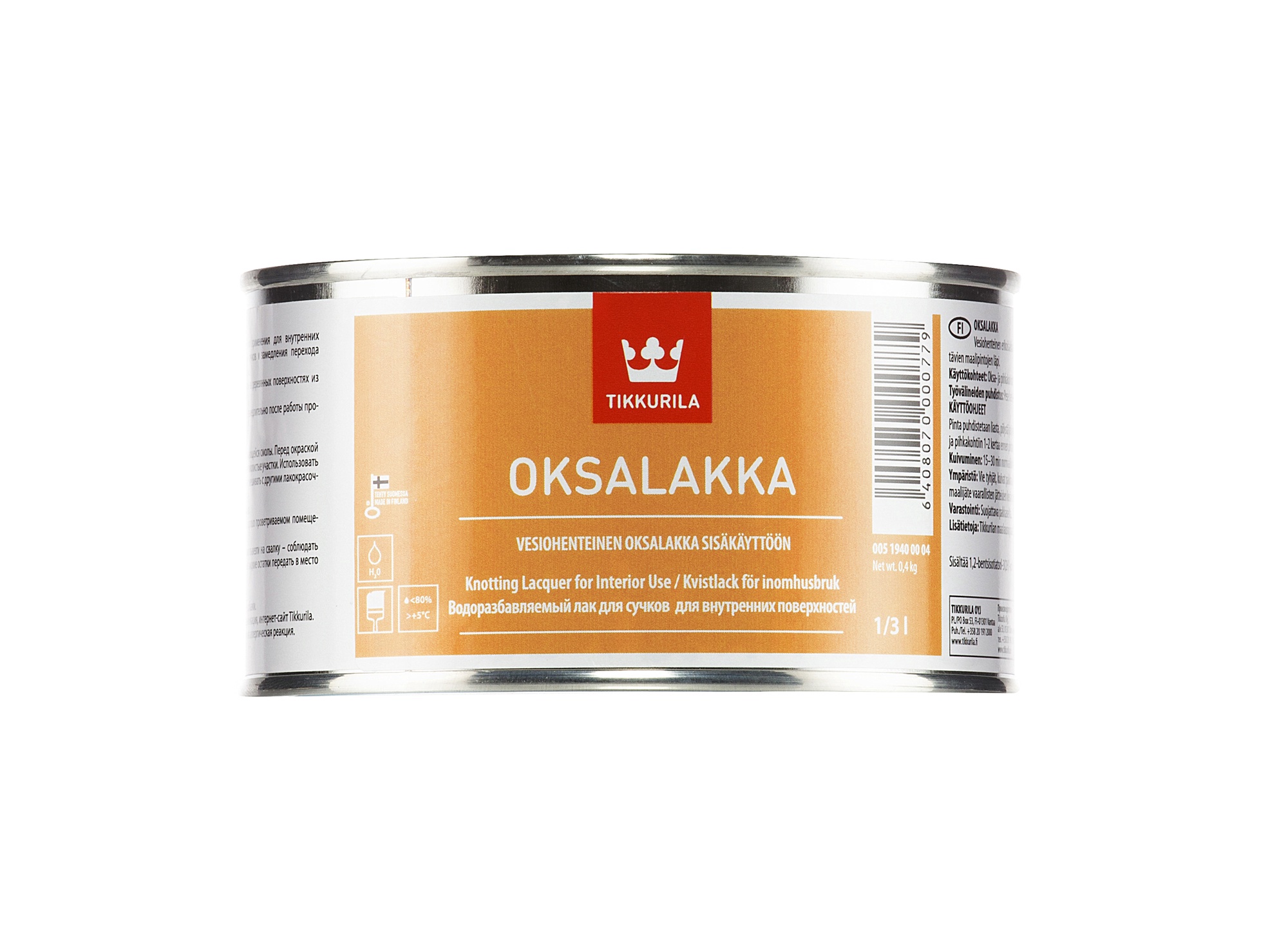

Lugemata postitus Postitas Crown »
Ei leia enam poest oksalakki.
Oli selline justkui PVA liimi sarnane möks.
Kas on kellegil teada midagi sarnast toodet?
