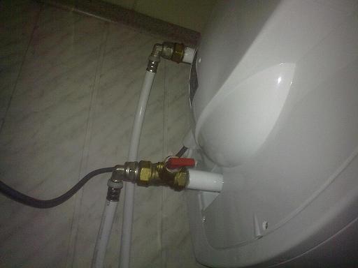

Sai paigaldatud uus nn kuivküttekehaga 80 liitrine boiler.
Boiler iseenesest nagu toimib. St vesi läheb kuumaks küll. Hästi ei tahaks temperatuuri juurde keerata ka kuna praegu on juba 60 kraadi peal.
AGA mure on selles et reaalselt tuleb sooja vett boilerist vähe. Ei jõua isegi kiirelt dušši all käidud kuna lihtsalt soe vesi saab otsa.
Mulje justkui selline et tegu oleks u 10 liitrise boileriga.
Samas 80 liitrist peaks piisama vähemalt kahele inimesele dušši all käimiseks normaalse tempoga.
Ideid milles võiks asi olla ?

Vertikaal/horisontaal suunal valesti paigaldatud?
mjk052
Re: Boilerist tuleb vähe sooja vett
Lugemata postitus Postitas mjk052 »
Horisontaalsuunaline ja ilusti loodis. Ühendatud vastavalt juhendile.
Mingil põhjusel vesi kihistub boileris ehk? Mis tootja/mudel?

pane pilt välja paigaldusest

Kas boileri paigaldusjuhend on? Kas pole mitte tegemist sellise boileriga, mida saab nii püsti kui pikali paigaldada?
mjk052
Jah juhendijärgselt saab nii pikali kui ka püsti paigaldada.

Oled sa umbkaudu ära ka mõõtnud, mitu liitrit kuuma vett korraga boiler välja annab ja kui kuum vesi tuleb?

Külaline kirjutas:ideid enne kui boileri maha võtan ja poe kaudu Tallinna ekspertiisi pean saatma.
Enne tee ikka täpselt selgeks mitu liitrit ja mis temperatuuriga vett täielikult kuumenenud boilerist saab.
Aga see on ka selge, et kui 80 liitrine boiler panna horisontaaleslt, siis üle 60 liitri sooja vett sealt ei saa.

On juhuseid olnud, kus "spetsialistid" on bolieri sissemineva veetoru väljaminevaga ära vahetanud. Ehk boileri tagurpidi tööle pannud. Sümptomid samad.

Miks see nii on et 80-ne boiler horistontaalis annab 60 liitrit sooja vett? Ülejäänud on siis õhk?
Juhendijärgselt on lausa keelatud boilerit paigaldada nii põrandale kui ka lakke.
Kontrollisin igaksjuhuks üle ja otsad on õigesti ühendatud, st külm vesi alt sisse ja soe ülevalt välja.

mjk052 kirjutas:horistontaalis annab 60 liitrit sooja vett? Ülejäänud on siis õhk
Mitte õhk vaid külm vesi. Boleris teatavasti soe ja külm vesi ei segune - soe tõuseb üles ja soojeneb (levib) järjest allapoole, kui tarbimist ei ole. Kui sooja vett ülevalt välja lasta, siis tuleb külm alt peale ja jääbki alla, sest on raskem.
Küttekeha on all ja kui boiler on püsti, mahub sooja vett sinna kogu mahus, aga kui külili, siis olenevalt konstruktsioonist (küttekeha asukohast) palju vähem.
Tavaliselt on juhendis kirjas, kumma külje peale tuleb boiler horisontaalselt panna, st. kas toruühendused peavad jääma paremale või vasakule.

Boiler paigaldatud nii et otsad on vasakul nagu ka juhend ette näeb.
Igatahes antud juhul ei ole jutt u 60 liitrist soojast veest. Vaid sellest et 1 inimene ei jõua kiirelt pesus käidud. Ehk siis koguse poolest ca 10-15 liitrit kuuma vett.

mjk052 kirjutas:Boiler paigaldatud nii et otsad on vasakul nagu ka juhend ette näeb.
Siis saaks ainus viga olla termostaadis, kui kõik on õigesti paigaldatud. Ja sellisel juhul ei aita tõesti muu, kui boiler garantiisse saata.

mjk052 kirjutas:Jah juhendijärgselt saab nii pikali kui ka püsti paigaldada.
Aga proovib vertikaalselt paigaldada kui vähegi võimalik, usun et aitab. Ja kui ei siis poodi....

Äkki kellegil abiks. Koos korteri ostuga tuli sama veaga boiler. Temperatuur tõusis ca 35 kraadi peale ja jagus üheks pesuks... Tegemist siis horisontaalse 80l atlanticu boileriga.
Sai siis mõeldud, et mis viga? Küttekeha ja termostaat läksid vahetusse - sama jama kestis edasi. Pinged said mõõdetud... korras.
Võtsin siis boileri maha, katkusin tükkideks ja avastasin, et boilerisisene sooja vee toru oli tehase poolt paigaldamatta.... Ajas kiruma küll, kolm päeva ajukek....i.

Hulguss kirjutas: 18 Juun 2017, 00:19boilerisisene sooja vee toru oli tehase poolt paigaldamatta
Mis toru see veel on? :scratch:

Tavaliselt on väljuv soojavee toru boileri sees pikem, et ulatuks ülemistesse soojematesse veekihtidesse.

Nojah, minu boileril on sooja vee väljund üleval ja mingit sisemist toru ei ole vaja. Aga sel juhul ei tohiks üldse sooja vett tulla - alt tuleb külm sisse ja kui toru ei ole läheb kohe välja ka.
