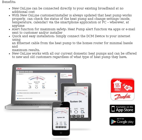

Seoses siseviimistluse uuendamisega "allkorrusel" on tekkimas mõte, et olemasolev (juba ca 5 aastat truult teeninud) ÕSP viia "uutele väljakutsetele" soojendama/jahutama ülakorrust.
Alla aga tuleks siis järgmine paigaldada, kuid aeg on edasi läinud ja "süües kasvab isu" - nimelt tundub mulle, et kõik need standardse (seadmega kaasasoleva) puldiga juhtimisvõimalused on siiski "kohatäitjad", kuna ei võimalda pumba seadetemperatuuri ja ventilaatorikiirust automaatselt reguleerida sõltuvalt näiteks kolme pumbaga köetava ruumi (elutuba + kaks ruumi avatud uste kaudu) temperatuuride omavahelisest vahekorrast.
Danfossi lehelt
http://heating.danfoss.com/xxNewsx/e6ec ... 0e21a.html
jäi ette selline ilus pildike:
Danfoss soojuspumpade kaugjuhtimine.jpg (72.95 KiB) Vaadatud 3803 korda
- kas keegi oskab kommenteerida selliste juhtimisvõimaluste olemasolu meie regioonis müüdavatel laiatarbepumpadel?

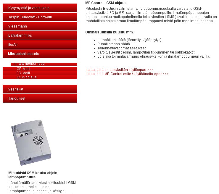

Kusjuures "kehitys kehittyy" - näbki olevat midagi taolist olemas:
http://www.maalampoturku.fi/tuotteet/il ... gsm-ohjaus
Mitsubishi GSM juhtplokk.jpg (76.61 KiB) Vaadatud 3679 korda
- huvitav, kas meie kandis selliseid ka näha on olnud :scratch:

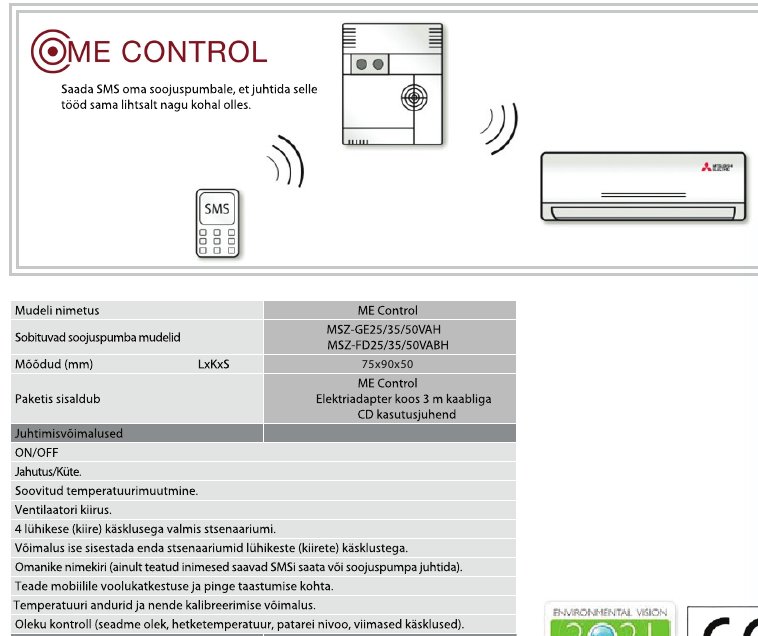

Näib nii, et tuleb tunnistada oma mõningat laiskust enda viimaste arengutega kursis hoidmisel :oops:
Huvitav, mida Mitsubishi nende "temperatuuriandurite" all:
Mitsubishi GSM juhtplokk 2.jpg (77.75 KiB) Vaadatud 3653 korda
silmas peab - kas seadme tavalisi andureid või mingeid lisa-andureid :scratch:

Lugesin vahepeal Danfossi OnLine-süsteemi juhendeid (guugeldamisel leiduvad, Danfossi enda kodulehelt kiiresti ei suutnud leida) ja kiikasin ka demokeskkonda http://www.heatpumps.lanonline.danfoss.com/ (dandossdemo / demo) - tundub päris mõnus süsteem olema "vanaema maja" kütte jälgimiseks (ilma kohale minemata) :thumbsup:
Kahjuks Danfoss vist õhk-õhk soojuspumpasid ei paku :cry:

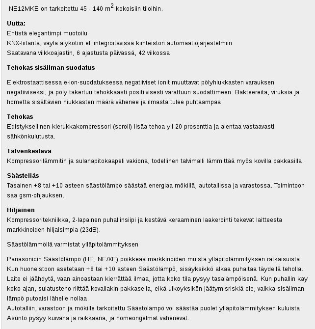

Kui midagi piisavalt kaua otsida, siis on leidmise tõenäosus suurem - soomlaste veebist selgub, et Panasonicu õsp-idel on olemas nii KNX-liides kui võimekus (vähemalt reklaamteksti järgi) hoida 10-kraadist temperatuuri pikema aja jooksul:
http://www.talotarvike.com/kauppa/produ ... php?p=7536
Panasonic NE12MKE.jpg (101.75 KiB) Vaadatud 3601 korda
:roll:
Huvitav, miks meie kohalike kaupmeeste tootelehtedel:
http://interbauen.ee/panasonic-ne12jke- ... usega.html
http://www.kytteproff.ee/tooted/ohk-ohk ... spumbad-2/
http://www.bestair.ee/et/soojuspumbad/6 ... ad/re12nke
nendest huvipakkuvatest mudelitest ning nende (neid teistest pumpadest eristavatest) omadustest silpigi ei leidu :banghead:
