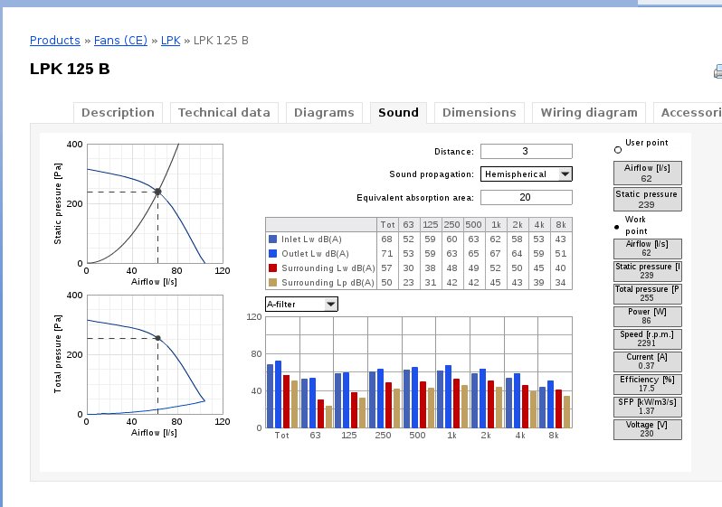

Postitas madis64
praktikas kirjutas:praktikas tekitab igasugune ventilaator müra ja seetõttu kiirustavad inimesed seda ruttu välja lülitama..
Siin sa eksid kõiki ventilaatoreid ühte patta pannes küll sügavalt - ventilaatoril ja ventilaatoril on tekitatava müra osas ikka oluline vahe.
Kui ma LPK 125:
Östberg LPK.jpg (80.87 KiB) Vaadatud 5855 korda
Östberg LPK heli.jpg (81.17 KiB) Vaadatud 5855 korda
olin sunnitud asendama K-Rautast ostetud kanaliventilaatoriga, siis vahe tekitatava müra osas on ikka oluline - LPK "vuhiseb vaikselt", propeller-tüüpi labadega kanaliventilaator "huugab hoogsalt".

Ventilaatorite müratasemetest veel - kiire "mõõtmine" mobiiliga (kalibreerimata Sound Meter äpp) näitas:
a) "vaikne duširuum" - ca 24 dB
b) Östbergi LPK 125 ca 1 m "sügavusel" torustikus (pööningul) - ca 53 dB
c) K-Rauta 125 mm "propeller-kanaliventilaator" ca 1 m "sügavusel" torustikus (pööningul) - ca 64 dB (kõrvale tundub Östbergi omast oluliselt lärmakam).
