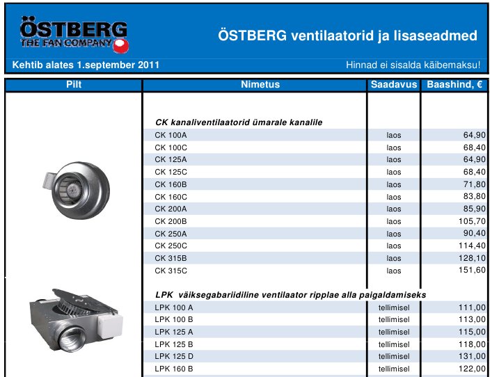

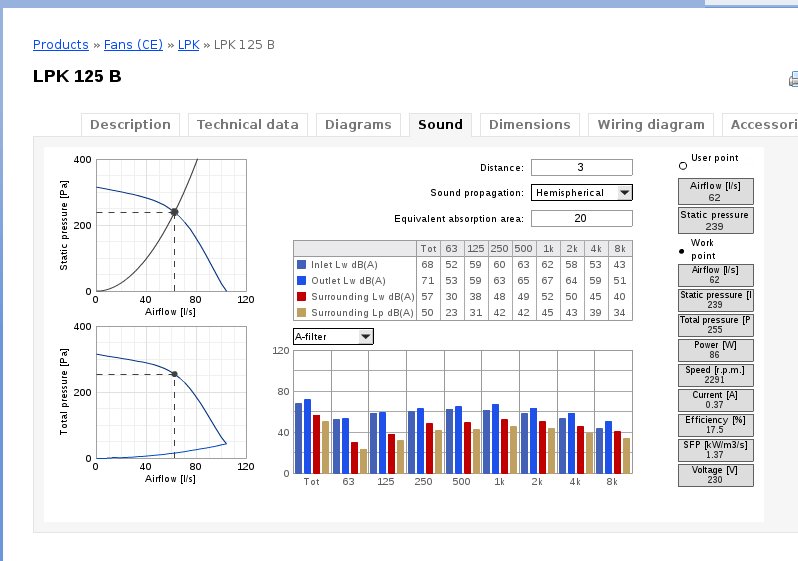

Kui ma LPK 125:
Östberg LPK.jpg (80.87 KiB) Vaadatud 5834 korda
Östberg LPK heli.jpg (81.17 KiB) Vaadatud 5834 korda
olin sunnitud asendama K-Rautast ostetud kanaliventilaatoriga, siis vahe tekitatava müra osas on ikka oluline - LPK "vuhiseb vaikselt", propeller-tüüpi labadega kanaliventilaator "huugab hoogsalt".
