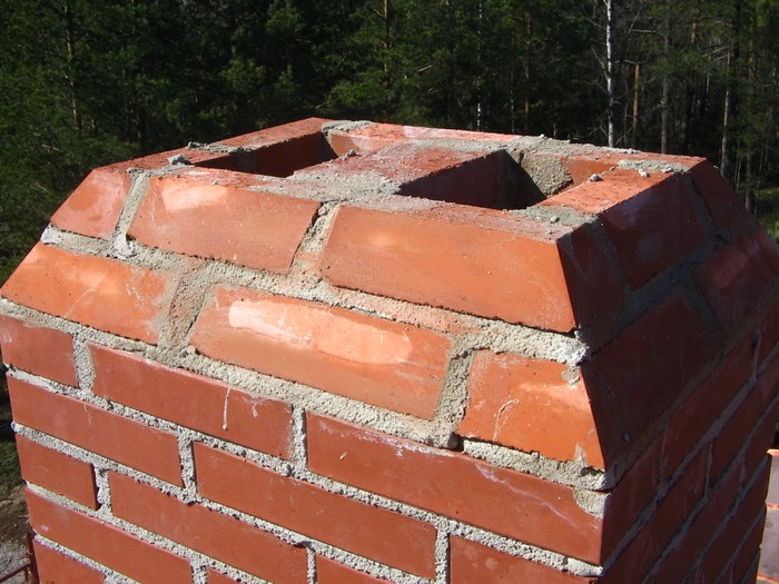

Kas korstnapits on okka koonuses?Just koonusetta korstnad tujukad.Kui pliit sisse ajab siis ikka korstnas tõmme puudub või on nigel.Kui pitsis koonust pole siis lase plekksepal koonuses plekist toru teha ja korstnalõõri sisse.

Madalate alla 10m pikkuse puhul annab korstnale tõmbe pitsis olev koonus.Eriti hea kui koonuseks plekist toru.Plekist toru soojeneb korstnas imekiiresti ja lihtsalt jõuga lükkab korstnast suitsu välja.Suitsugaaside jahtumisel ruumala väheneb ja selleks,et liikumiskiirust säilitada ja tõsta tuleb lõõri ristlõiget vähendada.Muidugi on üksikud erandid kus ei ole ka koonusest abi.kõik vene ajast keskkütte katlamajade korstnad on koonuses ja seal sees on aastaringselt selline tõmme,et viib mütsi peast,ka siis kui väljas +30C kuuma.
Mullu kevadel sai ühte suvilasse mille korsten oli ehe trehtel kogu pikkuses toru sisse aetud ja siis hakkas korsten ka tõmbama.Majas oli uus pliit ja ei tõmmanud üldse.
