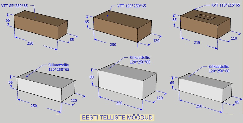

Oletame, et tellija sooviks maja, mille fassaadikujunduseks oleks puhasvuugil laotud mingisugune kivimaterjal.
Olgu selleks näiteks keraamiline tellis.
Tellistel on oma kindlad nimimõõtmed.
Mõned Eestis enamlevinud alljärgneval pildil.
eesti tellised.jpg (80.19 KiB) Vaadatud 6279 korda

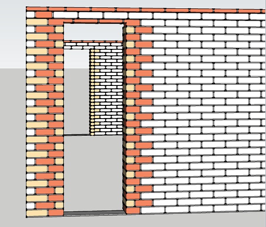

Selguse mõttes järgnev näide.
Et veakohad paremini välja tuua, värvisin osa telliseid punaseks. Muidugi see on ka maitseküsimus - võib ka niisuguse tulemusega rahule jääda.
Mis siis veaks pidada?
1. Hoone kõrgus mittesobiv, sellest kõneleb ülemine poolikute telliste rida.
2. Hoone mittesobiv pikkus.
3. Valesti valitud ukse ava kõrgus.
4. Ukse ava vale asukoht seina suhtes.
5. Ava mittesobiv laius.
Et see mitte nii ei oleks, tuleks projekteerimisel kõigi hooneosade mõõtmete määramisel lähtuda telliste ühtlasi mõõtmetest ja algselt planeeritud mõõdud vastavalt korrigeerida.

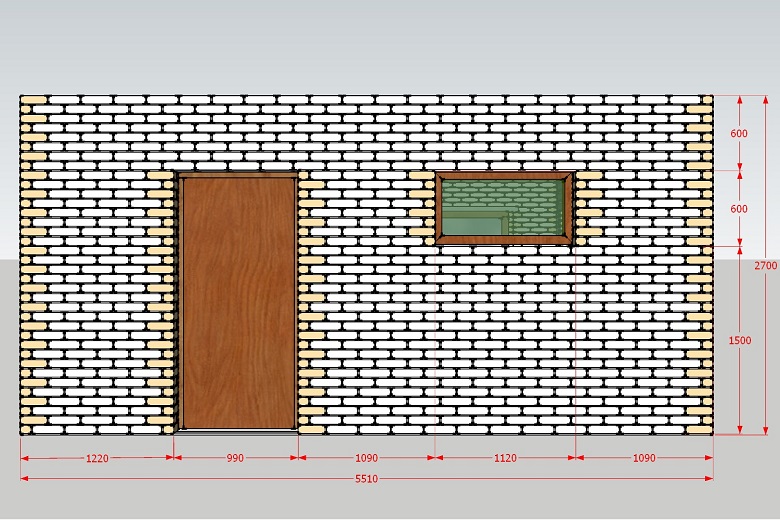

Näide, kus kõige sellega on arvestatud:
pilt 3.jpg (186.94 KiB) Vaadatud 6277 korda

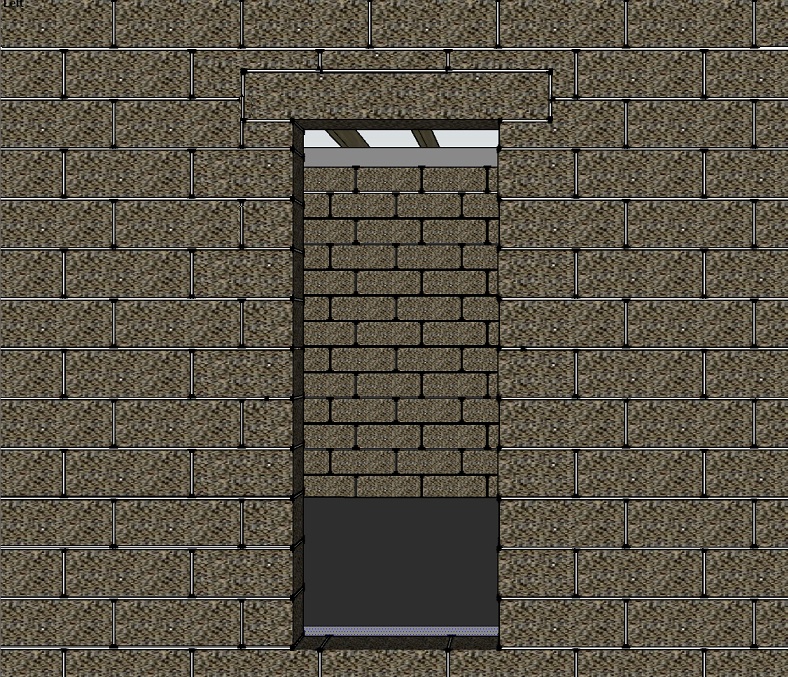

Illustreerimaks seda olukorda, toon siinkohal pildinäite:
Üsna tavapärane on niimoodi lahendatud avad. (Kas nii üldse tohib, see on eraldi teema ja ma ei hakkaks siinkohal sellel peatuma.)
Näeme, et selle ukseava kohal on lõigatud kokku 5 plokki. Eramul on keskmiselt 15 ava. Akna-avad on laiemad. Keskmiselt on ava kohta lõigata vaja 7 plokki. 15 x 7 = 75 lõigatud plokki. Võime järeldada, kuhu kaob meie ehitajal osa tootlikusest.
See on üks kitsaskohtadest, millest vaja üle saada.

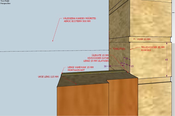

Üks variant (mida ka mainis "ehitustehnik" eelpool), mida ma olen ka praktiseerinud ja mõnes projektis kohanud, on alustada esimese plokireaga vajalikul määral altpoolt nulli.
Voodrikiviga aga sobiks alustada null-tasapinnast. Seega tekiks sel juhul vastuolu.
Sellest probleemist üle saamiseks pakuksin alternatiivina kasutada näiteks Aeroc Universaal plokki, mille rea kõrguseks liimseguga on 303 mm.
7 rea kõrgus kokku 2120 mm, mis jämedalt sobib tellisega moodulisse.

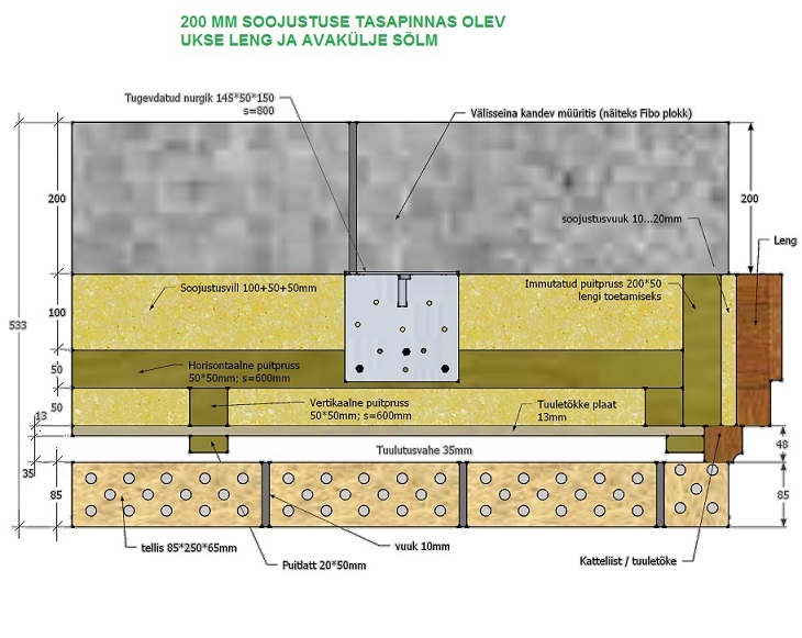

Kivivoodriga maja puhul tasub jätta fassadiavad igast küljest 30 mm väiksemad kui standardmõõdus kandva seina avad. Sellisel juhul jääb akna ja ukse tihenduspragu peitu. Seega kandva silluse alla 2100 ja fassaadikivi silluse alla 2070.
Kandvad seinad ujuvpõranda puhul laotakse niivõinaa taldmiku pealt ja põranda km ei mängi rolli. Kuna tellist maapinna sisse ei kannata panna, siis sinna alla läheb muu sobiv plokk.
Re: Puhasvuugil projekteerimine
Postitatud: 25 Mär 2013, 17:32
Postitas Külaline
Foorumiarhitekt kirjutas:Kivivoodriga maja puhul tasub jätta fassadiavad igast küljest 30 mm väiksemad kui standardmõõdus kandva seina avad. Sellisel juhul jääb akna ja ukse tihenduspragu peitu. Seega kandva silluse alla 2100 ja fassaadikivi silluse alla 2070.
Segane tekst? Äkki selgitad , mille taha see pragu peitu jääb?
Kui taldmiku pealt nullini on 1600 , plokk koos vuugiga 200. nullist silluse alla 2100 siis seleta kuidas on võimalik täisplokiga ületada kõrgus 2100?
Tellise alla käib ka plokk koos vuugiga 200 ja seda alates taldmikust.
Illustreerimaks "Foorumiarhitekt"-i kirjeldatud lahendust ka alljärgnev pilt:
3D seina ukselengi sõlm3.jpg (45.54 KiB) Vaadatud 5721 korda
Tegemist siis olukorraga, kus leng asub sisemise kandva plokkmüüritise tasapinnas. Kivivoodri ja plokkmüüri vahel on õhkvahe 30 mm.
Tihendusvuuk 15mm ja tellisvooder katab lengi samuti 15mm.
Selle lahenduse eelduseks on, et uksed peavad paiknema korralikult ükteise ja fassaadi suhtes ühel joonel. Vastasel juhul ei jää fassaad sirge või fassaadi ja avatäidete vahele jääksid erineva suurusega pilud.
Pakun omalt poolt veel ühe lengi-seina liitumise variandi, kus leng asub 200 mm soojustuse tasapinnas:
Ukse lengi ja seina sõlm.jpg (118.26 KiB) Vaadatud 5725 korda
Selle lahenduse korral saaksid olla nii sise- kui välismüüritise avaküljed ühel-samal joonel.
Selle variandi mõte on eelkõige vältida kiviga avakülje ärapööret, mis lihtsustab tööd ja võimaldab vähendada ajakulu.
Liistude laiused saab vajadusel tellida erinevad või kohapeal korrigeerida, juhul kui avatäited pole paigaldatud korralikult samale joonele.
Kuidas aga rahuldaks niisugune lahendus tellijate ja projkteerijate (kunsti-inimeste) soove, nägemusi?
