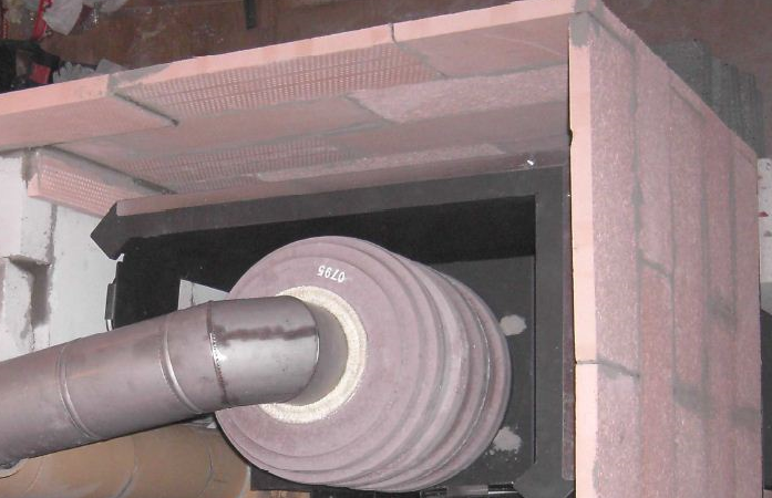

Tere on plaanis lasta õhkkütte kamin ehitada salvestavaks kaminaks.
Ja soovikski teada milline oleks kõige mõstlikum lahendus...
ise olen mõelnud kamina kubu teha CEBUD-AKUBET-soojasalvestavast plaadist http://www.koltsikaminad.ee/index.php?o ... 47&lang=et
Ja kamina sisse kas Soojasalvestavad rõngad http://www.koltsikaminad.ee/index.php?o ... 36&lang=et
Või siis soojamüüri moodulid CMA http://www.koltsikaminad.ee/index.php?o ... 35&lang=et
Kaminal on torud veetud läbi lae ka teisele korrusele 3 tuppa...
Panen paar pilti ka kaminast mis ümberehitusse läheb
http://album.ee/node/27819995/50325525

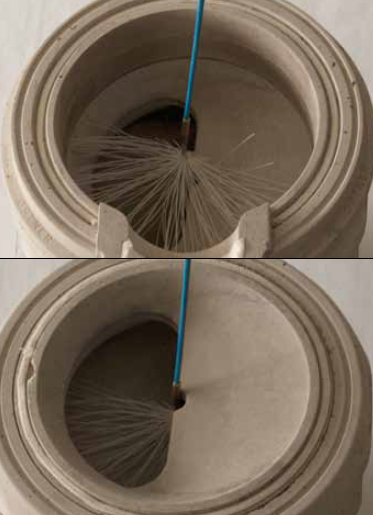

NB! Varem on käinud läbi ka kartused seoses CMA-R süsteemi puhastamisega. Nagu varem öeldud, et kui kütta ahju kuivade puudega ja õigete kütusekogustega, siis tegelikult puhastamise vajadus puudub. Aga kui see vajadus peaks tekkima, siis ka see töö ei ole kutsetunnistusega korstnapühkijale mitte teostatav. Lihtsamaks selgitamiseks lisan illustreeriva pildi.
