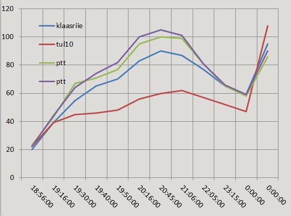

Mõtlesin ära mõõta teatud temperetuurid. Küsimus tekkis just villa panemises ja mittepanemises. Katse on nagu on, midagi ikka ütleb. Kahjuks jäi panemata õhuvahega kivi. Selle vea parandan ära, ehk homme.
Panin pliitarauale neli PTT kivi. Ühe kivi peale panin klaasriide ja teise peale TUL10. Kaks kivi jäid niisama. Pliitaraua temp oli 370-532*c. Sellepärast paningi vahekivi, et soojust ühtlasemalt jaotada.
Erinevatel aegadel mõõtmistemperatuurid ülemiste kivide keskel.
18:46 raua vastas olev kivi, hiljem panin teised kivid peale
1. (hiljem klaasriidega) 83*c
2. (hiljem villaga) 83*c
3. (hiljem kivi kivi vastas) 78*c
4. (hiljem kivi kivi vastas) 80*c
18:56 1. 20 2. 22 3. 23 4. 22
19:16 1. 39 2. 39 3. 43 4. 44
19:30 1. 55 2. 45 3. 67 4. 64
19:40 1. 65 2. 46 3. 71 4. 74
19:50 1. 70 2. 48 3. 77 4. 82
20:16 1. 83 2. 56 3. 95 4. 100
20:45 1. 90 2. 60 3. 100 4. 105
21:06 1. 87 2. 62 3. 99 4. 101
22:05 1. 77 2. 57 3. 81 4. 81
23:15 1. 65 2. 52 3. 65 4. 66
00:00 1. 59 2. 47 3. 58 4. 59
ja nüüd pealmine kivi ära ja alumiste kivide temp
00:05 1. 95 2. 108 3. 86 4. 90

motamehe tabel excelisse

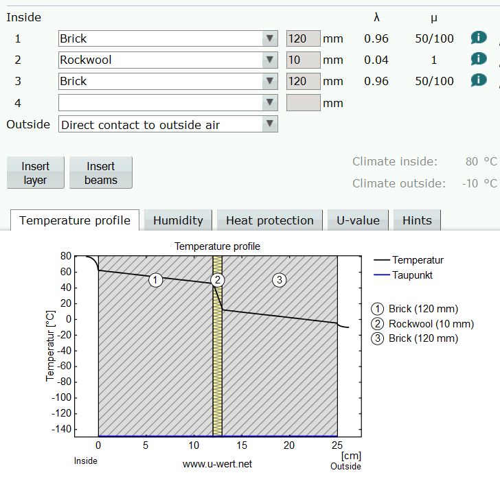

vill telliste vahel.jpg (80.95 KiB) Vaadatud 3208 korda
villa soojatakistus peaks olema kivist 20 korda suurem

No sportlikust huvist tehtud mõõtmised midagi ütlevad jah, aga päris objektiivseks neid lugeda ei saa, sest liiga palju soojust saab vabalt ringi liikuda mis mõõtmistulemusi mõjutavad :) See et vill ahju välispinna temperatuuri 10-15 kraadi maha tõmbab on tõsi küll jah. Aga tore, et viitsisid mässata, ma ise olen samasugune tegelikult :D

Urmas Hiielaan kirjutas:...See et vill ahju välispinna temperatuuri 10-15 kraadi maha tõmbab on tõsi küll jah...
Samas näitas lõpptulemus, et see soe pole päris kaotsi läinud. Alumise kivi temp oli ikka tunduvalt kõrgem, kui teistel.
Kui aga maja vähese soojustusega ja vajab palju hetkeenergiat, siis on vill küll kurjast.
