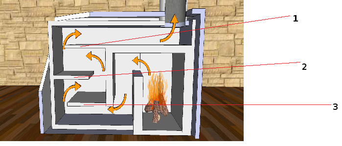

Lisan näiteks pildi mis mind segadusse ajab:
Et siis 1,2,3 - kuidas need laotud on?
Kas pildil on pliit millel nö esikülg selguse mõttes "maha võetud" ja 1,2,3 on sellised pikad šamott tellised ja toetuvad esiseinale?
Tean, äärmiselt rumal küsimus tuli, aga no ei hammusta ise läbi.
Tahaks lihtsalt aru saada pliidi/ahju ehitamisest ja ehk suvel aeda katsetamiseks ise pliit ehitada.
Puhtalt praktika mõttes - majja lasen ikka teadjamal inimesel pliidi ehitada.

Joonistada ja valmis ehitada saab ju igasuguseid asju kuid karta on, et selline pliit/ahi jääb pliidina siiski lahjaks.
Andres

Küsimus ei ole pliidi kasuteguris vaid ehituses.
Ka mitte selles mõttes, et kas selline ehitus on otstarbekas vaid KUIDAS see tehtud on.
Jätkuvalt, eneseharimise mõttes mitte et ma sellist ehitama hakkaks. Pilt on näidis lihtsalt.

Kui link avaneb, siis saad ehk abi. Seal on kasutatud vaheseinaks vastavaid plaate ja need toetuvad esi ja tagaseinale.

Antud joonis on arvatavasti tehtud SketchUpiga või mõne muu analoogse arvutiprogrammiga ning esikülg on tõepoolest "maha võetud",ehk siis tekitatud lõige. Tavaliselt kasutatakse selliste pliitide puhul šamottplaate. Asi saaks toimivaks kui teise vertikaalsevaheseina juurde paigaldada otsesiiber,mis võimaldaks vajadusel lasta kuumad gaasid lühemat teed pidi pliidirauani.Samas kannataks siis juba oluliselt pliidi kasutegur (liiga kuumad gaasid korstnasse).

Pildil ei saa olla küll tegu pliidiga, küll aga euroopa ahjukesega, mis ehitatud samottplaadikestest. Seega ei ole sellise pliidi punaseks ehitamise soov just meie kogukondlike traditsioonidega argipäevane soov. Aga kes ikkagi on joonise autor või algallikas?

Robi 1 ja pottkivi - tänan vastuste eest.
Teie viited ja selgitused olid selgust andvad :)

See on ülemise küpsetusahjuga ahi. Saab teha tavaliset tellisest ja ka plaatidest. On ka selliseid, kus tuli käib läbi küpsetusahju.

Ma sain nii aru, et siin teema algataja tahtis lihtsalt algseid teadmisi lõõri vaheseinade kinnitusest. Ma lisaks nendele piltidele seda, et kui lõõri vahesein saab mõlealt poolt kuumust, siis peaks ta olema ka paksem, sest muidu toimub selle seinaosa tarbetu ülekuumenemina ja ka paisub tuduvalt enam, võrreldes kõrval olevate seintega.
