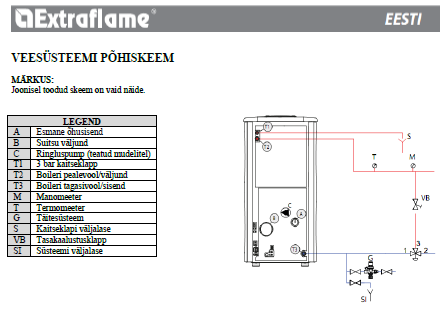

Re: Pelletikamin,kas õhk või keskküte?
Pelleti kaminatega ei ole küll vahet kas kasutame soojuse transportimiseks õhku või vett. Kasutaja saab seadistada just endale sobivas režiimis seadme töö. Seade töötab ju ka ajal kui kedagi kodus ei ole, seega võrdlus nn õhkküttekaminatega pole kohane. Pelletikaminatest sooja edasijuhtimisele seab hoopis piirid nõue, et õhuga ei tohi seadmest sooja kaugele juhtida.
Väljavõte juhendist;
KUUMA ÕHU LÕÕRID
Kuuma õhu juhtimiseks mõeldud toru sisemine läbimõõt peab olema 80 mm, see peab olema isoleeritud ning kaitstud soojakadude eest. Pikkus ei tohi ületada 2 meetrit.
Suletud veesüsteemi ühendatava pelletikaminaga saab aga kütta kogu maja. Muidugi tuleb samuti järgida mitmeid nõudeid.
SULETUD SÜSTEEMIDE KAITSESEADELDISED
Kehtiva standardi UNI 10412-2 (2009) kohaselt peavad suletud süsteemidel olema: kaitseklapp, pumba juhttermostaat, kuuldava häiresignaali aktiveerimise termostaat, temperatuurinäidik, rõhunäidik, kuuldav häiresignaal, juhtsüsteemi automaatne kaitselüliti, automaatne kaitselüliti (blokeeriv termostaat), ringlussüsteem, paisumissüsteem, suitsuärastuse kaitsesüsteem koos kütteseadme temperatuuri kaitseklapiga (iseaktiveeruv), kui seadmel ei ole kaitseklappidega automaatset temperatuurireguleerimise süsteemi.
KUUMA ÕHU LÕÕRID
