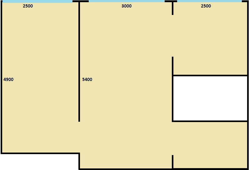

Vaja paigaldada väikesesse korterisse parkett (14mm liimita naturaalne tamm) ning küsimus tekkis seoses üleminekuliistude vajadusega.
Juhend ütleb:
Ujuva paigalduse korral ei tohi erinevaid ruume paigaldada ühe tükina, alati tuleb uste alla paigaldada T-üleminekuliistud või kasutada lävepakke.
Kas üleminekuliistud on ka väikeste ruumide puhul hädavajalikud?
Kuna parkett tuleb pea kogu korterisse, oleks ilus ühes tükis üleminekuliistudeta ühtlane paigaldus. (plaanil parkett märgitud beezhi alana)

Ukse aukudesse pead liited tegema. Muidu võib juhtuda, et paisub kuskilt seina kinni. Hilem kui vaja yhte tuba vahetada vms, on see hulga lihtsam kui yhes tykis paigaldatud parketil

Suhteliselt piiripealne värk just pikemat servapidi. Näinud, kus lõi parketi lainetama, aga sellel objektil võis see olla ka sellest, et ei olnud stabiilset temperatuuri (põrandaküte ei olnud töös). Samas olen paigaldanud ka suts üle 11m pikkust põrandat ja siiani pole pretentsioone esitatud. Parketi pakendi peal peaks olema kirjutatud suurimad lubatud paigalduse mõõdud.
Ise teeks riskide maandamiseks arvatavasti Cartmani soovituste järgi. Üleminekutel lävepakkude asemel võid kasutada seda http://www.casco.ee/index.php?contentID ... ctcatID=82 jättes kuni 10mm vuugi, mille täidad viidatuga.
