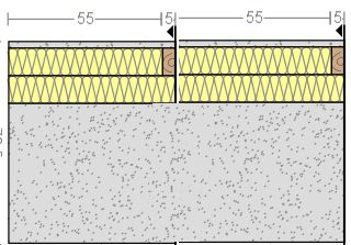

Naaber plaanib põrandat liiva peale: eps 100mm ja edasi veel eps 100mm mille vahel laagid 50x100, laagidele puitlaastplaat 22mm. Mis võiks selle koosluse vead olla ?
edgari põrand.jpg (20.11 KiB) Vaadatud 5508 korda

Kui laagid on lahtiselt siis see just ongi. Laagid elavad ju. Kaarduvad näiteks.

heints kirjutas:Naaber plaanib põrandat liiva peale: eps 100mm ja edasi veel eps 100mm mille vahel laagid 50x100, laagidele puitlaastplaat 22mm. Mis võiks selle koosluse vead olla ?
Närilised ja sipelgad.

Kaardumine võib olla probleem.
Närilised saavad samamoodi betooni all beno sees olla.

heints kirjutas:Kaardumine võib olla probleem.
Aga kui laagide ühele küljele kruvida lattraud?
Hind muidugi tõuseb.

Edgar57 kirjutas:
Isegi staabeldatutes hunnikutes kaarduvad lauad/prussid.

cartman kirjutas:
Edgar57 kirjutas:
Hunnikutes tõmbavad vast kõveraks horisontaaltasapinnas jah!
Aga antud põrandavariandil on läbi pealmise puitlaastplaadi nad kinni kruvitud. Või tõmbavad laagid kõrvale kõverdudes need kruvid laagidest küljepealt läbi välja?
Kas nii tugeva jõuga, et tõmbavad ka lattrauad servipidi kõveraks?
Üldiselt ju on laagid olemas ka alt tuulutatavatel põrandatel. Kas seal ei tõmba kõveraks?
Ja vb siis üldse laage mitte panna! 2 kihti puitlaastplaati risti liimitult omavahel ja penole lahtiselt peale?

Siis juba põrandakips, 2 kihti.

cartman kirjutas:Siis juba põrandakips, 2 kihti.
Kuidas see põrandakips on ka?
Tervislikkuse poolest?
Põrandast vb tuleb ikkagi mingit niiskust altpoolt ka - mis juhtub kipsiga?
Või on see põrandakips nii hea?

Niiskusega pead tegelema juba allpool. Ja neis puitplaatides on ju meeletu kogus liimi.....

Kui kõrgele põranda pealispind jääb maja ümbritseva maapinna suhtes?

Külaline kirjutas:
Edgar57 kirjutas:... KAs krohvimisel ikke võrk ka?
Ikke.
Selge Urmas! Seinaga nagu ühelpool!
Kas krohvivariant vist odavaim ka?
Aga põrandaga ikka veel lahtine! Algselt oli ikke plaan liivale fibokruus - kile - OSB 2 kihti risti liimitult ja vibraga üle.
Nii on tehasejuhendis - kui vaja võin lingi panna.
Aga kruusa rihtimine ka igane tegu - jalga peab mingid plätud tegema, et läbi ei vajuks kruusast. Sellepärast siis see peno variandi aretamine!
Aga tuleb välja jällegi, et laagid kisuvad keerdu! Horisontaaltasapinnas vaevalt - siis ju plaatide kinnituskruvid peavad.
Aga kas kisuvad siis vertikaaltasapinnas koos p.plaadiga. Vot siin on riskantne värk.
Pakkusin välja: laage üldse mitte panna - s.t. plaadid otse penole. See tuleb välja nagu fibokruusa variant - aint kruusa asemel peno. Või läheb penoga liiga umbseks?

rokikas kirjutas:Kui kõrgele põranda pealispind jääb maja ümbritseva maapinna suhtes?
No mis ta jääb. Ca 20-30cm.
Sees praegu pandud liiv ja selle peal ruumi mingi 15-20cm - kuni sokli ülemise ääreni. Siis veel varu mingi 3-4cm põranda katte jaoks.

Võibolla siis laagid ära jätta ja plaadid lihtsalt siduda omavahel, jätta ujuvalt .
Kumba sa vibrama hakkad,kergkruusa või osb-d,ei soovita kumbagi vibrada.

heints kirjutas:Võibolla siis laagid ära jätta ja plaadid lihtsalt siduda omavahel, jätta ujuvalt .
Seda ma ka üleval pool arvasin!
Siis peaaegu sama mis kruusa variant aint peno kruusa asemel.
Peno jah soojem kui kruus.
Aga kas seal miinuseid ka tekib võrreldes fibokruusa variandiga - vot seda tahaks teada!

t800 kirjutas: Algselt oli ikke plaan liivale fibokruus - kile - OSB 2 kihti risti liimitult ja vibraga üle.
Juhendi järgi vibratakse osb-i pealt!

Miks mitte kergkruus - EPS - 2*põrandakips? Soe, kuiv ja närilistel ei meeldi seal liikuda! http://ee.maxit-cms.com/media/34/kergkr ... 06_est.pdf
