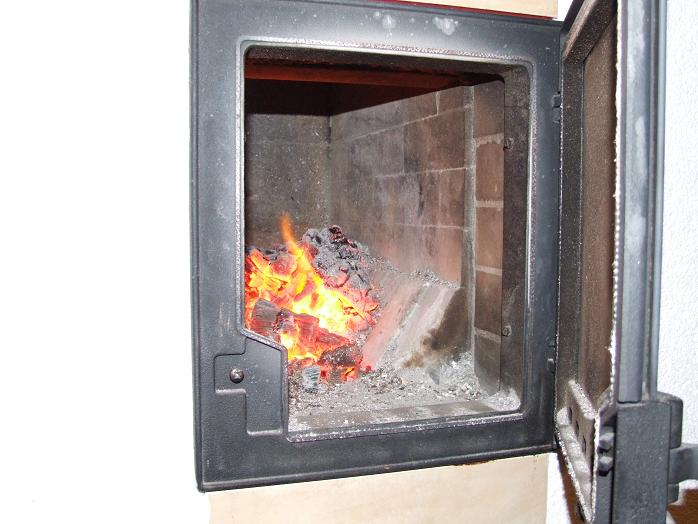

Kõigepealt täidan Koit'u palve.
Soovitud kolde pilt peale aastast kütmist
Esimene kütteperiood möödas.JPG (64.14 KiB) Vaadatud 5960 korda

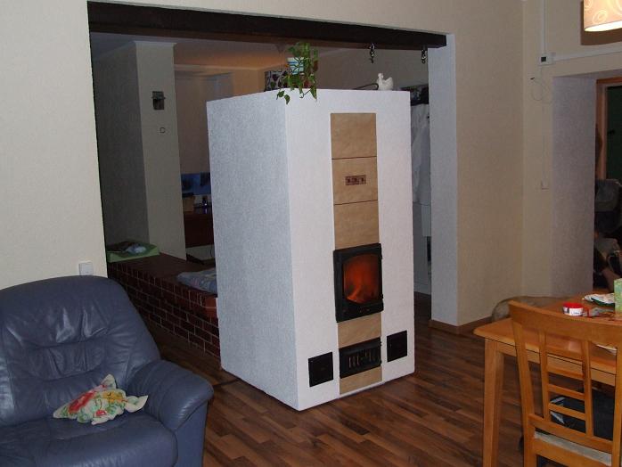

Ja kaugemalt ka.
Ja kaugemalt ka.
Esimene kütteperiood möödas 1.JPG (50.15 KiB) Vaadatud 5960 korda
Omanik väitis puude kulu kohta vastupidist, mida on kirjutatud eelnevas tsitaadis.
Ma võiks õelda Koit väitis, et puude kulu on võrreldes vanade ahjudega (ennem küttis sama ruumi kaks umbkoldega ahju) poole väiksem. Koit aag ütles, et puude kulu on 2-3 korda suurem. :rotfl:
Selgitan: Pildil oleva ahju omanik on ka KOIT. Vat kui kena kokkusattumine. Koit versus Koit.
