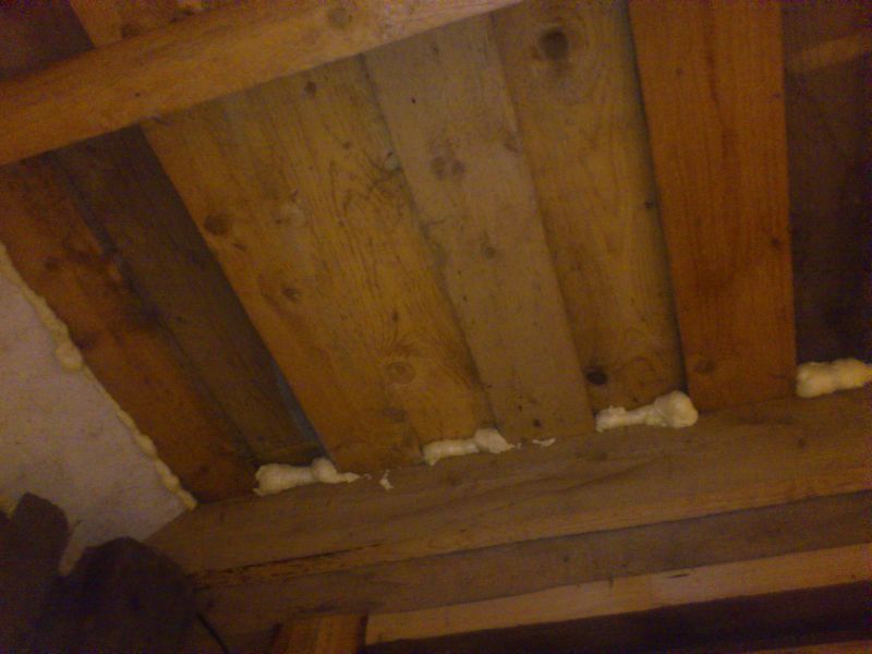

Tere, mul on võimalik enda tööruumi lagi ära soojustada.
Mul on mingit vana soojustus plaati, punane ja kahel pool paber liimitud.
Hapram kui peno.
feroom, feroon või midagi taolist oli nimi tal ja Viljandis toodeti kunagi vist seda plaati.5cm paks.Äkki keegi teab täpset nime?Mõõdud on tal 91x146cm
Laes on 5x15cm sarikad ja peal laudis.
Kaks mõtet on olnud, mõõtu lõigata ja sarika vahele või lihtsalt täis mõõdus plaadid vastu sarikaid naeltega lüüa.
Oleneb kui hea soojustus materjaal see on.
Või panna sarikate vahele ja hiljem osta 10cm paksune klaasvill ja sinna plaadi peale panna?
Alt poolt oleks järjekord: vill, punane plaat ja laudis.

puutöö mees kirjutas:Laes on 5x15cm sarikad ja peal laudis.
Kas laudis on tihe st. ilma vahedeta? Mis seal peal on?
Villaks võid ju kaaluda ka 2*80 sealt http://www.baumax.ee/et/Ehitusmaterjali ... nk-rull40/ Toksi kogus ja oma postiindeks sisse ja saad teada palju koju toodult maksab. ;)
Re: Tundmatu soojustus plaat ja paigaldus.
Postitatud: 01 Veebr 2013, 20:42
Postitas puutöö mees
küsisin kunagi, 40euri tuleb transa lisaks..
Ostsin knaufi 100se villa rulli, 2,3 eurot m2.
Hiljem topin selle tundmatu plaadi peale ja peaks sooja pidama vast.
Hiljem seina 100ne kivivill.
All on servatud laud selle peal on servamata, üpris tihe on.Mõned kohad on kust valgus läbi tuleb.Panin kolm ´´plaati´´ ära, laua ääred lasin kitsa makro kihiga üle igaks juhuks.

Vill on ammu pandud, 10cm laetalade vahel.See plaat pidi lisa soojustuseks sinna talade vahele veel minema.
Präegust pole neid plaate lõikund veel parajaks.
Seina sai ka natuke villa pandud ja laud peale.
Kui väljast sisse on järgmine: voodrilaud, vill ja selle peal servatud laud.
Ja aurutõket pole kas voodrilaua ja villa vahel kastepunkti ei teki?
