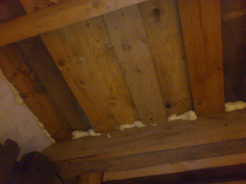

Tere, mul on võimalik enda tööruumi lagi ära soojustada.
Mul on mingit vana soojustus plaati, punane ja kahel pool paber liimitud.
Hapram kui peno.
feroom, feroon või midagi taolist oli nimi tal ja Viljandis toodeti kunagi vist seda plaati.5cm paks.Äkki keegi teab täpset nime?Mõõdud on tal 91x146cm
Laes on 5x15cm sarikad ja peal laudis.
Kaks mõtet on olnud, mõõtu lõigata ja sarika vahele või lihtsalt täis mõõdus plaadid vastu sarikaid naeltega lüüa.
Oleneb kui hea soojustus materjaal see on.
Või panna sarikate vahele ja hiljem osta 10cm paksune klaasvill ja sinna plaadi peale panna?
Alt poolt oleks järjekord: vill, punane plaat ja laudis.

puutöö mees kirjutas:Laes on 5x15cm sarikad ja peal laudis.
Kas laudis on tihe st. ilma vahedeta? Mis seal peal on?

All on servatud laud selle peal on servamata, üpris tihe on.Mõned kohad on kust valgus läbi tuleb.Panin kolm ´´plaati´´ ära, laua ääred lasin kitsa makro kihiga üle igaks juhuks.
Re: Tundmatu soojustus plaat ja paigaldus.
puutöö mees kirjutas:üpris tihe on.
:scratch: Päris hea see vist ikka ei ole. Parem oleks laudu üleühe ja tuuletõke nende all või peal. Kui sa väga head aurutõket sisse ei tee siis võib see laud ise seal aurutõkkena käituma hakata ja see ei oleks hea.
