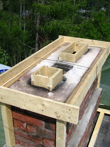

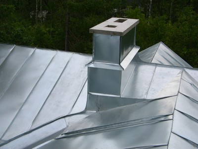

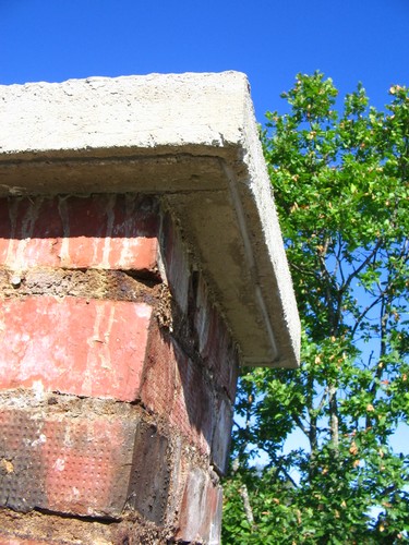

Korstna külje tahmumine võib tingitud olla ka liiga lahtisest korstna ääreplekist, kui palju suitsu sinna alla pääseb. Seal siis see tahmane suits kondenseerub ja voolab vastavalt kaldele ka üle korstna ääre alla.
Siin oli juttu ka korstna betoonist katteplaadist mil puudus ääre all veesoon. Tuli meelde seik, kui tuli ootamatult endil säärane katteplaat valad aga saalungisse veesoone tegemiseks parajat puuliistu ei leidnud. Terve kliendi elamise tuulasime läbi ja peale kasutatud TV kaabli muud sobilikku ei leidnud. Siis see läkski mängu :lol:

Re: miks korsten väljast tahmane?
Plekksepa töö ei oleks üldse neid plaate valada :) aga paraku teen ise ka seda igal aatal palju kordi. Kui juba teemaks tuli, siis rõhutan jälle seda segu vibramise tähtsust. Selleks võib kasutada puidu vibra, mille külge traadiga puu pakk siduda või lõõktrelli, mille otsa ise suurema poldi panen ja lasen vastu saalungit, nii, et omal hambad lagisevad :) .
Robi 1 kirjutas:Plekksepa töö ei oleks üldse neid plaate valada :) aga paraku teen ise ka seda igal aatal palju kordi. Kui juba teemaks tuli, siis rõhutan jälle seda segu vibramise tähtsust. Selleks võib kasutada puidu vibra, mille külge traadiga puu pakk siduda või lõõktrelli, mille otsa ise suurema poldi panen ja lasen vastu saalungit, nii, et omal hambad lagisevad :) .
Sain Su vihjest juba ennem aru , kui pilte vaatasin. Paraku polnud sellist fibrat kaasas...aga Soome kliendile kodumaal ei tohiks mingil juhul unustada "TV kaablit" korstna otsa lisamast :lol:
Tegelikult vist parim lahendus on teha alumise saalungi külg üles suunaga kaldu,siis vesi ei saa kuidagi korstna ligi tungida.
Aaaa...ja tähtis on ka meeles pidada, et armatuuri ei pane välispinnale liiga ligidale,kus ta hiljem roostetada saab kergemini. Mina olen igatahes jätnud 2,5-3 cm ja kasutada väga kanget segu ja killustiku valu sees.
