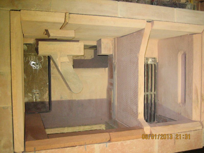

Sain oma esimese ahju+leso valmis.
Ahi(leivaahjuga) ise sisevoodriga külgkanalites. 4x4.5 kivi - ca 3.5 - 4t vahel kuskil.
Ahju koldes ehitasin ka lisaõhukanalid nii külgseintes kui ka tagaseinas. Ahi nüüd sisse köetud.
Ikka imetlen seda tule mängu ja õpin kütmist.

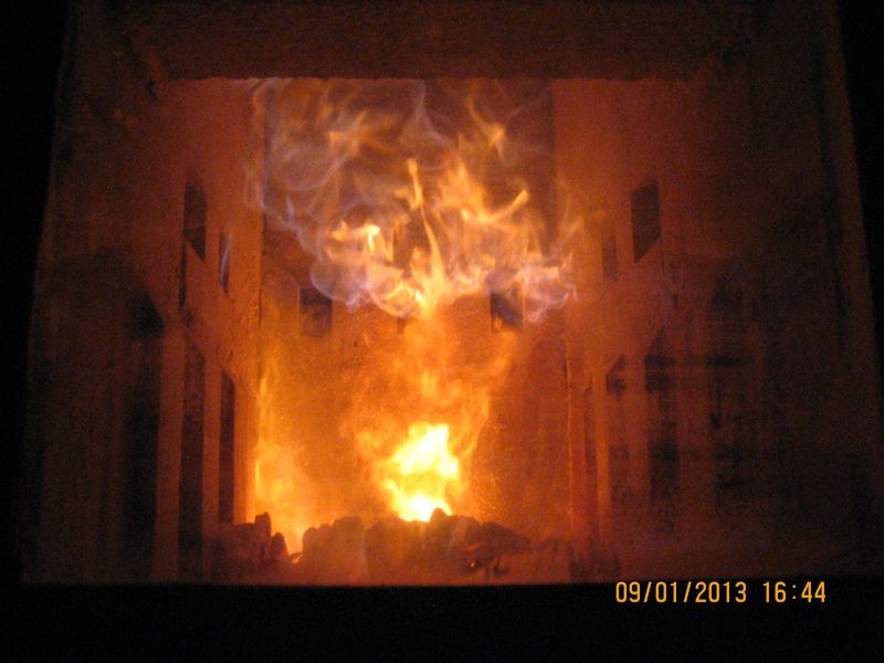

Täna aga tabasin ilusa pildi puugaaside põlemisest.
Puugaasid põlevad täiega!
Soome tüüpi pliit ka lõpusirgel. Sellele aretasin ka lisaõhukanalid
pliidi sisu ja lisaõhu ava

Korralik pildimaterjal. Kas oleks võimalik lisada mõni sõna põlemisõhukanalite ja -avade dimensioneerimise kohta?

Leevi kirjutas:Korralik pildimaterjal. Kas oleks võimalik lisada mõni sõna põlemisõhukanalite ja -avade dimensioneerimise kohta?
Ahjul külgkanalid mis saavad õhku eraldi tuharuumi alusest väiksest tahmatopsi luugist - jagasin selle luugi pindala võrdselt kahte külge ära.
Tagumised avad mis saavad õhku tuharuumist tegin vist mingi 40% tuharestist. Andmed kodus - ise tööl.
Pliidil 3x25cm - see on katseeksitusmeetodil - ju näeb kuda toimib. Seal mul plaadid vahetatavad - saan iga kell muuta kui vaja!

Edgar57 kirjutas: Pliidil 3x25cm - see on katseeksitusmeetodil - ju näeb kuda toimib. Seal mul plaadid vahetatavad - saan iga kell muuta kui vaja!
Avad tunduvad liiga suured. Palju su pliidi koldesse korraga puid panna tohib? Kui sa seda ei tea öelda, võiksid anda kolde parameetrid. Ka kolderesti õhuavade kogupindala oleks hea teada. Arvutaksin täitsa huviga läbi. Kui see sulle sobib.
Re: lisaõhukanalid
Postitatud: 10 Jaan 2013, 22:32
Postitas Edgar57
Leevi kirjutas:
Ma ei mäleta resti pilude pindala. Aga rest ise on see http://www.k-rauta.ee/Pages/Product.asp ... Catalog%29
Kolde laius oli mingi 22cm ja 40 halud lähevad sisse. 35-sed muidugi etem. Kolde ja praeahu vahelise seina kõrgus oli mingi 29cm vist.
Ma saan neid avasid iga kell vähendada. Tõstan parempoolse plaadi välja ja panen vertikaalse klotsi taha - jagab pilud pooleks. Ja klotsi laiusega saan reguleerida. Vaatan töökäigus. Või veel parem kahandan sisenevat ava. Variante on mitmeid. Saan selle õigeks nagunii!
Ja pealegi on sisenemisava väiksem kui väljuv!!!
Õhku vaja. Soe vaja viia ka läbi leso pika ringi. Alumised löörid tehtud spetsiaalselt täistellise pindalaga ja seda jätkuvalt kuni korstna otsani. Kolde sain venitada maksimaalselt laiaks ja sügavaks tänu neile 3cm HBO plaatidele - Tuharesti (210X405MM) ehitasin sisse täies suuruses.
Pldilt paistab pilu laiem kuna lihvisin/lõikasin ava allapoole kaldu, et tuhk alla variseks (nagu faas).
