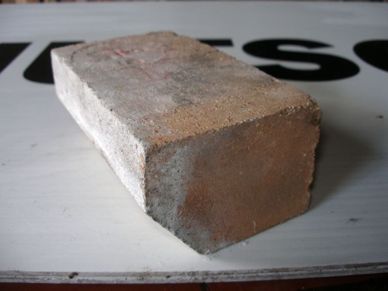

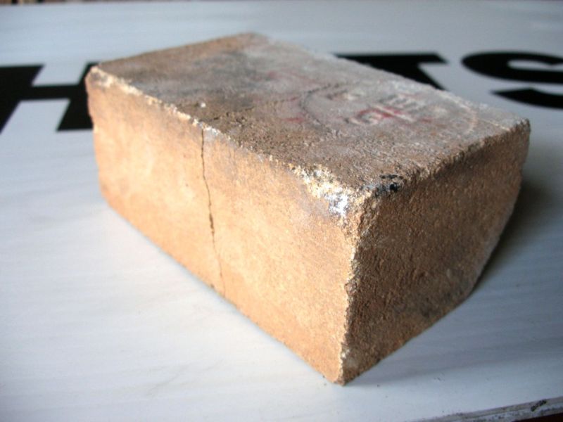

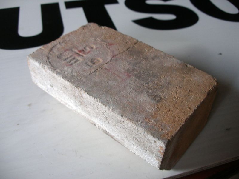

vanainimene siin oma küsimisega: Mis jõud lõhub niimoodi šamotti :
Mis jõud lõhub niimoodi šamoti 3.jpg (54.84 KiB) Vaadatud 9215 korda
mis jõud lõhub niimoodi šamoti 2.jpg (54.14 KiB) Vaadatud 9215 korda
Mis jõud lõhub niimoodi šamoti 1.jpg (52.21 KiB) Vaadatud 9215 korda

Lisaks veel niipalju et kivi on neelu(peegli ) ülemine kivi .Soome tüüpi laskuvate lõõridega ahi. Ahju on kasutatud umbes 4 aastat.
Piltidelt on ka näha et tuli on käinud kaldepoolsesse külge.Pragu aga avaneb vastaskülge.
On äkki keegi füüsik kes asja mulle und teistele foorumikülastajatele ära seletab ilma et see endaga kaasa tooks liigset kisa ja lärmi.
Rahulikku emotsioonivaba diskusiooni paluks
ikka lugupidamisega

Jah , Andrus !
Seda segu kasutan ma siis kui kergšamotti kasutan.
Aga praegust on jutt ju vene šamotist. Ja segu on täiestis tavaline tulekindel šamottmörtel.No 28 või 32.Ups,Eksisin ennist ,kui kirjutasin siinsamas et savimörtel.
Juhin veelkord tähelepanu sellele et kivi ei ole pooleks läinud. Kui selline kivi oleks koldes keset neelu siis meie seda pragu ei näeks.
Ise olen mõelnud ,et kivi on niipalju kuuma saanud,et on hakanud kuju muutma (klaasistuma ehk mõõtmetelt kokku tõmbuma ).
On ju nii ,et mida rohkem tellis põletamisel kuuma saab ,seda väiksemaks tema gabariidid lõpuks muutuvad (toortellis oma mõõtmetelt ju pea 2 cm pikem kui hiljem pärast põletust.
Vot, ja kuna tulepoolne külg on nõnda valusalt kuuma saanud siis kas on sama loogika põhjal võimalik siit järeldada sama protsessi.
Tulepoolne külg on hakanud kokku tõmbuma ja kivi mittetulepoolsest küljest irvitama kiskunud.
See irvitus koldest ei ole näha.Küll aga peaks olema koldest näha püstvuukides olevad praod(kas või imepeeenikesed - sest kivi on ju tulepoolsest küljest hakanud kahanema.
kui selline kolle nüüd lahti võtta siis peaksid kõik need kivid lahtivõtmisel pooleks minema.Ja seda nelja talvega( a 8 kuud )
See oli üks minu nägemus asjale( kontrollida saaks seda nii ,et peaks ühe sellise püstiste vuugipragudega kolde lahti võtma.
Teine võimalus on lihtsam : Et oli praakkivi..........aga kas siis leivaahjuga ahju nii vastutusrikkasse kohta pannakse selline kivi - kahtlen.....
Lugupidamine

Neel on liiga kitsaks aetud, seetõttu ka kivi liigset pauku saanud.

Eeldame, et shamott paisub 100 kraadi kohta umbes 1 mm per meeter.
Seega kivi paisub umbes 0.2 mm 100 kraadi kohta per kivi.
Oletame, et neelus saab kivi kuuma 900 C.
Kuna shamott on üsna kehvasoojusjuhtivusega siis eeldame, et see 900 C ongi meil temperatuurierinevuseks tule käes oleva faasitud serva ja tagumise serva vahel.
9x0.2=1,8 mm ehk teisisõnu on tule käes olev faasitud külg umbes 2 mm pikem kui tagumine külg. Ja nii igal kütmiskorral.
Sealt tulenebki see emotsioonivaba jõud mis tagumisse lühemasse külge prao käristab.

Selles koldes ei ole kasutatud erinevaid samotte (HBO+ polnud siis veel Eesti turul ega vist maaletoojate plaanideski mitte ) ja kive paika pole ma kunagi peksnud.Kasutan kummihaamrit ja pigem tullakse vaatama ,et kas töö ikka käib ,miks koksimist ei ole kuulda.
Seletan siis et kus see vanainimene selle jõu võtab et päevläbi kive paika pekstab.........
See on neelukivi ja vaevalt esi ja tagakülje temp erinevuseks saab võtta 900 *C. Kahesajast kraadist saan veel aru.Kütmise alguses võibolla siis..........et esiots saab kuuma ja tagumine (sisemine külg pole järgi jõudnud)......võimalik

Siis ilmselt tegu praak partiiga.
Kasutaja "Stupiduseri" seletus on hea ja loogiline.
Temperatuuride erinevust eri koldekivi pooltel erinevatel ajahetkedel on raske hinnata, aga see kõigub nullist mitme saja kraadini ja pinged kivides tekivad. Kusagilt lükatakse, teisest kohast tõmmatakse. Kivimaterjali survetugevus on suur, aga tõmbetugevus, mitte eriti. Kui erinevate soojuspaisumiste tagajärjel tekivad suured tõmbepinged, ületades kivi tõmbetugevust, tekivadki praod.
Kolde kivi peab olema võimeline temperatuuripaisumistest tulevate pingetega toime tulema. Praakpartii puhul, mille kivide omadused: tihedus, boorsus, temperatuuripaisumine, soojusjuhtivus, tõmbetugevus (mikropragude tõttu)... liiga suures ulatuses erineb, siis pragude tekke tõenäosus on olemas.
