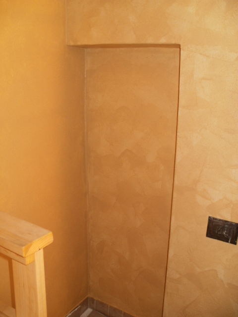

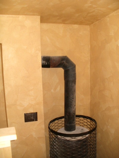

Tsemendi baasil krohviga dekoratiivseks. Valget krohvi võid toonida või ühes leiliruumis värvisin krohvitud seina toonitud Saunasupi`ga.
Leidsin ka pildid.
Leidsin ka pildid.
- P7010056.JPG (151.4 KiB) Vaadatud 2389 korda
- P7010058.JPG (66.05 KiB) Vaadatud 2389 korda

Osaliselt oli krohvitud kivisein ja osaliselt oli see luja "sugulane". Ma ei mäleta küll täpselt, aga aluspinna tegin vist, kas V või VH-ga (valge). Kandsin paraja kihi pahtlilabidaga seinale, andsin madalakarvalise rulliga ebamäärase struktuuri ja kui oli kuivanud, lükkasin pahtlilabida servaga tervad nukid maha ning peale seda dek.värv peale. Mingit vahekrunti ei teinud. Aeg-ajalt näen tellijat ja siiamaani pidi vägevalt püsima.rokikas kirjutas:Mis selle krohvi aluspind on? Kips, kiviseinad/laed, luja "sugulane", ..... ?
Täpsustuseks- värvisin selle tootega, aga ega sellele värvigamma just eriti lai ei ole. http://www.tikkurila.ee/ehitus-_ja_remo ... 3954.shtml
