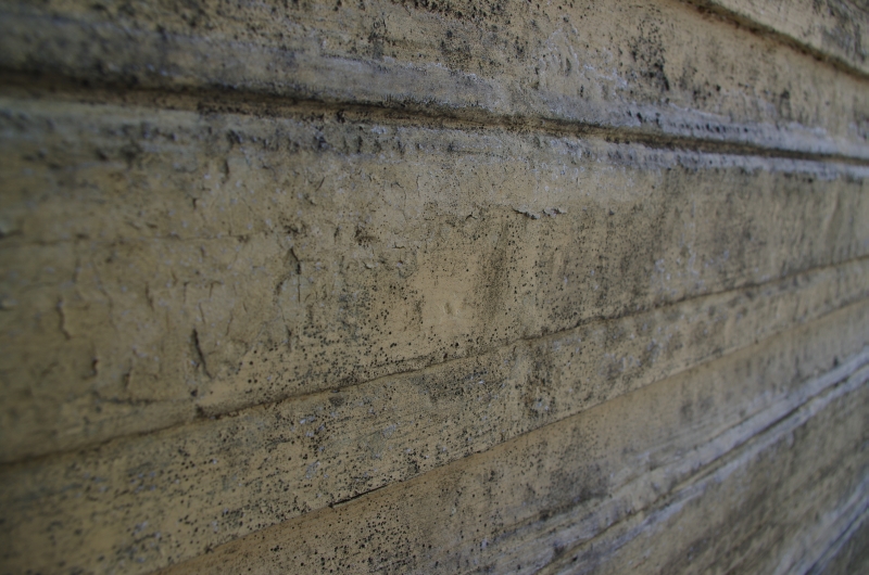

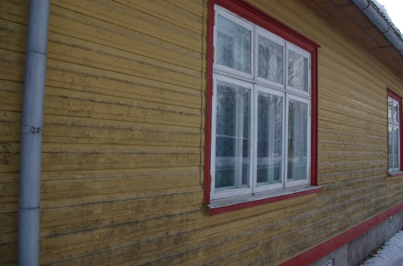

Probleem selles, et pean igal aastal kollase õlivärviga värvitud laudvoodriga majaseina tugevasti pesema. Värvi pinnale ilmub mustus või hallitus - tihedad mustad täpid - põhja pool rohkem. Maja ümber on sirelid, kadakad, kastan, viljapuud. Peale ülevärvimist ei ole vaja paar aastat pesta. Ehitasin uutest laudadest väikese juurdeehituse, ka sellele ilmusid kahe aasta pärast täpid. Naabermajadel sellist probleemi ei ole. Tahaksin maja soojustada ja kasvõi uue laudvoodri panna, aga probleem võib jääda. Kes annaks nõu?

Kui kõrgel need täpid maapinnast on?
Otsest vastust ei oska öelda, aga hallitusele on eluks vaja kahte tingimust. Piisav niiskus ja toidulava. Hallituse eoseid leidub ümbritsevas keskkonnas alati ja kus tingimused olemas, sinna ta ka tekib. Võttes ühe eluks vajaliku ingimuse ära ja hallitus edasi areneda ei saa.
Toidulava ära võtta ilmselt pole võimalik. Niiskuse ära võtmiseks või vähendamiseks aga peaks võimalusi olema. Olemasoleva ehitise korral ehk vähem, aga uusehituse planeerimisel kindlasti.
Koolis õpetati, et puitmajal peaks sokli kõrgus olema vähemalt pool meetrit maapinnast.
Sama tegelikult ka muude materjalide korral. Mida näeme tegelikkuses?
Soklid 30 cm või madalamadki. Põõsad, haljastus sinna juurde ja ongi niiskust küllaga.

Mustus on laudise seina osal, aga ei ole tuulekastide all. Justnagu mingi polaarsus oleks seinal, et mustust külge tõmbab. Ei ole võimatu, et see on mu enda ja naabrite korstendest tulev tahm.

Võiksid kriitilse pilguga üle vaadata "haljastuse". Meil kadusid sarnased probleemid, kui võtsime maja lähiümbrusest kogu (kõrg-)haljastuse maha. Olid samuti sirelid, marjapõõsad, toomingad ja ühel pool maja täielik võsa. Maja ümber on nüüd ka päikesel lahedamalt ruumi, sest varem varjasid puud täielikult ühe maja külje, seal oli tekkinud sarnane määrdumine nagu kirjeldasid, ja ka muru sammaldus kohutava kiirusega. Nüüd päike aitab maad kuivatada ja sellist niiskust enam ei tähelda. See küll minupoolne soovitus leida asjale lahendus.
Ja nagu eespool soovitatud, peaksid enne uut värvikihti vana korralikult eemaldama ja mingi kaitsevahendiga eelnevalt kruntima.

Teemaalgatajaga sama probleem. Seinad värvitud õlivärviga.
Huvitaval kombel jäävad laudise kinnituse naelapead puhtaks?

Teema algatajana kinnitan, et enne ülevärvimist sai kogu lahtine kiht maha kraabitud ja sein mingi ettenähtud vahendiga üle pestud. Siis oli sein täiesti puhas. Krunti ei pannud, ainult paljad kohad katsin enne päris värvimist sama värviga.
Maja ei ole varjus, on täiesti päikesele avatud. Ja pilt on samasugune täpiline nagu eelkommija piltidel. Vahe ainult selles, et minu majal värv üldse ei kooru. Värvitud vist 7-8 aastat tagasi.

Tegemist on värvi pinnal tekkinud seenega. Värvimisel pole selle seene tekkega mingit pistmist ,sest kui ka värv sisaldas kunagi biotsiidseid aineid siis on nad värvi pinnalt ammu lendunud.Peamiselt tekib säärane olukord tiheasustuse ja kõrghaljastuse tingimustes.Seene eosed levivad igal pool ja ega steriilset keskonda pole isegi Sahaara kõrbes.Meie suht niiskes kliimas ja vähese tuuldumise tagajärg ongi seente vohamine. Seinale ladestunub õhusaastega seentele sobiv kasvuala.
Antud probleemi lahenduseks on seina ülepesu kasutades näteksTikkurila homeenpoisto.
Pildi järgi on vast tegemist suht vana voodriga. Uue voodri värvimisel pöödru kindlasti spetsialisti poole kes värvib sinu laudise, värvi tootja nõuannete järgi. Värvi valikul pea silmas kas värv sisaldab ka mükotsiide, paljudel tootjatel säärane kaitse puudub.Hea tulemuse saad hiljuti turule tulud värviga Vivacolor Villa Lin .Tegemist uut tüüpi õlivärviga mis sisaldab ka värvi tugevdavat vaiku ja seeläbi kuivab ka kiiremini. WoodPaint OÜ Ago

Tere, Mul majal sama probleem - mustad täpid seinal, kuid minu maja sein on värvitud nn Rootsi punase värviga. Kuidas sellelt neid plekke ära saaks?
Re: Laudvooder määrdub
Tuleb üks haaval ära noppida.

Kah sama mure ja puhastasin Tikkurila homeenpoistoga (harjasin)kuid mustad täpid jäid siiski voodrile, nii et kui ma värvitud pinotexiga üle tõmban, jäävad need näha. Kas peaksin kasutama hoopis värvi? Ja kui siis milline sobiks otse pinotexile kandmiseks?
