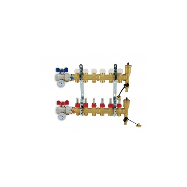

Arve on sul siin natuke vähe, et nendest täit rõõmu tunda, lisaks temperatuuridele on sulle ka vooluhulk kontuurides oluline - kas kuskil süsteemis mõni vooluhulga indikaatori moodi jupstükk (rotameetriks vist kutsutakse)
ka leidub?

Pilt, mille lisasite, on sarnane mul seina peale kinnituva süsteemiga, ainult, et alumine rida on üleval ja ülemine all. Sry, ma ei tea, kas see miskit küll muudab, lihtsalt minu poolne tähelepanek. Kuid kahjuks ei saa ma aru hetkel sõnastusest "vooluhulk". Tegemist ju vesipõranda küttega, mida läbib kuum vesi kütmise ajal. Need valgete korkidega asjad peaksid võimaldama regulleerida neis klaasist vidinates asuvaid nupukesi, kuid - päris üles saan neid keerata, st süsteemi kinni panna, aga päris alla mitte. Lahti jäävad poole peale ja rohkem regullida ei saa. Kõik süsteemile vajalik on ostetud ToruJürist ning ka inimene, kes süsteemi paika pani on sealt soovitatud.

Mis kiirusega lükkab pump põrandakütte kollektorisse vett. Kui nii suur temperatuuride vahe peale 50 c ja tagasi 22 c siis on läbivoolu kiirus liiga aeglane. Mitu põrandakütte liini on.

Küta akupaak ülesse, pane pump 3 kiirusele ja katsu tagastuval kollektoril kõiki torusi, kõige kuumemat keera kuuskandiga mõned tiirud kinnipoole. Nii pead paar päeva reguleerima kuna saad tagastuva vee kõikides torudes käega katsutavalt ühtlaseks.
