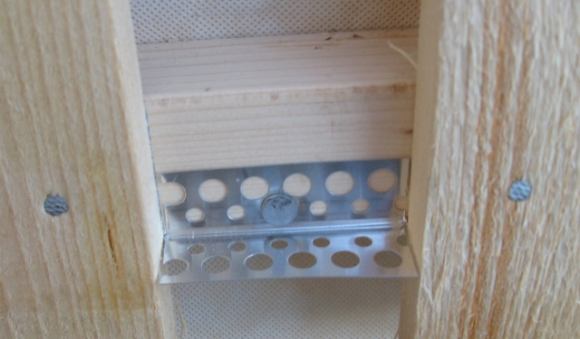

Võrk on pandud distantsliistu poolt "tekitatud" tuulutusvahele.
Probleemseks kohaks on alumise voodrilaudade vaheline ava. Sinna võrku panna ei ole just lihtne.
Siinkohal paar selgitavat pilti:

priitn kirjutas:Probleemseks kohaks on alumise voodrilaudade vaheline ava. Sinna võrku panna ei ole just lihtne.
Lõikad avast natuke suuremad võrgutükid (roostevaba võrk oleks vist kestvaim), voolid/vestad puust kiilu ja lööd kiiluga need võrgutükid ükshaaval voodrilauavahedesse sisse nii et nad oma elastsusega sinna püsima jäävad :hello:

Külaline kirjutas:Väiksesilmalist võrku on väga mugav kinnitada klambritega. Lõikad paraja võrgutüki valmis ja lased servad klambritega kinni.
vaata ülaltoodud pilti - viidatud kohas ei ole klambreid kuskile kinnitada

Ehk on abi sellisest süsteemist, kus laudade vahele kinnitatakse alumiiniumist kipsplaadi nurgakaitse või mis ta õige nimetus nüüd oligi, selline perforeeritud nurk, nt http://www.ehituskaup.com/kipsplaadi-ka ... se-hs.html
Ise paigaldasin selle enne pealmise laua kinnitamist, kuid antud juhul oleks ehk siiski võimalik kinnitada mõne kruviga/klambriga pealmise laua tagumise külje külge.

andres kirjutas:Ehk on abi sellisest süsteemist, kus laudade vahele kinnitatakse alumiiniumist kipsplaadi nurgakaitse või mis ta õige nimetus nüüd oligi, selline perforeeritud nurk, nt http://www.ehituskaup.com/kipsplaadi-ka ... se-hs.html
Tänud idee eest.
Kui seda nurgakaitset pealmise voodrilaua külge kinnitada siis ainult akutrelli lisaotsikuga mis 90 kraadi all keerata aitaks.
Peab proovima. Ilmselt paras nikerdamine.
Minu juhtumil siis pigem mitte nurgatükina vaid plaadina ja serva kruviks voodri alusroovi külge. Serva alla piiludes näeb vist küll jälle kole välja.

rokikas kirjutas:Madise pakutu tundub hea lahendus.
Minu tänasel "juhtumil" ilmselt kõige lihtsam jah.
Edaspidi olen targem ja saab kasutada Andrese lahendust.
