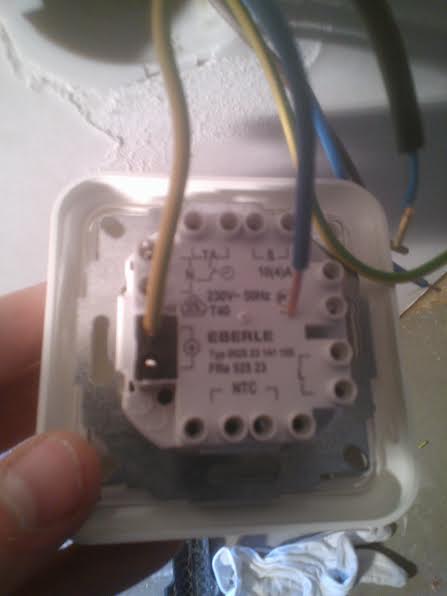

Ehk oskab keegi nõu anda. Nimelt paigaldatud põrandaküte, nüüd oli vaja ühendada ka regulaator. inimene oli toite vedanud 3Gx2,5 kaabliga, anduri ilusti lükanud kõrisse ja korralikult lõpuni ning toosis olemas ka põrandaküttekaabli otsad. Kõik olemas mis vaja. Regulaator aga mingit uuemat sorti, mida ise pole näinud, kiirklemmidega, mitte kruvi alla keeratavad otsad. 2,5ne kaabel läheb ilusti sinna aukudesse, probleem aga kiudsoontega. Nimelt kiudsoont ei saa sinna kiirklemmi alla suruda ja vaja otsa üpanna hülsid, kaasas olid regulaatoriga aga väga väikesed hülsid, mis ei sobi ka 1,5sele kaablile. Tegu EBERLE tootega ning kaasas selline instruktsioon nagu ka siin foorumis kunagi läbikäinud juba http://www.sileka.fi/Pdf/52522.pdf
See eest on regulaator aga teistmoodi.
Näiteks siin teemas on pilt EBERLE regulaatorist, kus kõik väga arusaadav: viewtopic.php?f=8&t=44647
Tavalise N alla toite neutraal kilbist ja tavalise L alla toite faas kilbist tuleva kaabliga. Edasi põrandakütte kaabli N ja L sinna kus nool alla märk ning kütte tähis ning anduri otsad sensori juurde. Maandus sinna kus tähis. Kõik väga lihtne. Age sel uuemal EBERLE omal pole eraldi toite ja küttekaabli N ja L . Pole ka kohta kus kirjas sensor ja üleüldse ei klapi ka kaasasolev skeem tegeliku regulaatoriga.
nüüd küsimus,et kas vale regulaator on antud inimesele ja see ei sobigi selle küttega? Kas piisab kui lihtsalt suuremad hülsid külge ja kiirklemmi alla? Ning kas keegi on antud reg. ühendanud või teab mingit head skeemi kus kõik korrektselt kirjas ja joonised olemas.

peepejott kirjutas:üleüldse ei klapi ka kaasasolev skeem tegeliku regulaatoriga ... kas keegi on antud reg. ühendanud või teab mingit head skeemi
Kuidas me võime seda teada, kui ei ole näinud ei regulaatorit, ega ei tea ka termostaadi tüüpi. Tee vähemalt pilt sellest regulaatorist, kus klemmid ja nende tähised näha oleks.

Postitatud: 29 Juul 2014, 19:33
Postitas peepejott
Eberle oma
Eberle oma
Siin on pilt regulaatorist.

Postitatud: 29 Juul 2014, 19:40
Postitas madis64
See pilt on küll "siil udus" - mitte üks tekst ei ole loetav.
Mis selle regulaatori tüübitähis on?

Postitatud: 29 Juul 2014, 19:49
Postitas Küülaline
Pilt on küll hirmus udune ja juhtmeotsad varjavad osa kirju, aga kõigil klemmidel on ju kirjad juures. NTC tähendab andurit. L on ka selgesti näha.

Postitatud: 29 Juul 2014, 21:49
Postitas peepejott
Kahjuks jah sel hetkel oli käepärast vaid töötelefon, mis ei hiilga oma pildikvalitedi poolest. See selleks. Sellise regulaatoriga puutun kokku esimest korda. NTC anduri otsad, maanduse koht ka olemas. L juurde toitekaabli faasisoon,aga eraldi ei näe ma kohta kuhu lähevad küttekaabli otsad, kas lihtsalt samasse kohta kuhu N ja L toitesooned? Üleval vasakul regulaatoril koht kuhu ühendatakse läbi programmkella. Siiani arusaadav. Paremal all L, 2 kiirklemmi, kas sinna siis üks faasisoon ja teine küttekaabli isoon?
ja mis lahendus oleks kiudkaabli ühendamiseks, sest ainuke plank kaabel on mul toite oma 3Gx2,5.
Kiud muudmoodi sinna ei jää kui ainult hülsside abil, komplektis oli vaid väike pakk, 5tk pakis, hülsid, mis jäävad väikseks.
