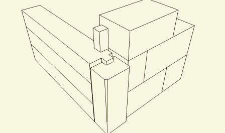

Leidsin vanast teemast sellise pildi:
Max
Re: palkmajale Fibost eeskoda
Postitatud: 20 Nov 2012, 21:04
Postitas 9snow
tänan teemakohase joonise eest.
