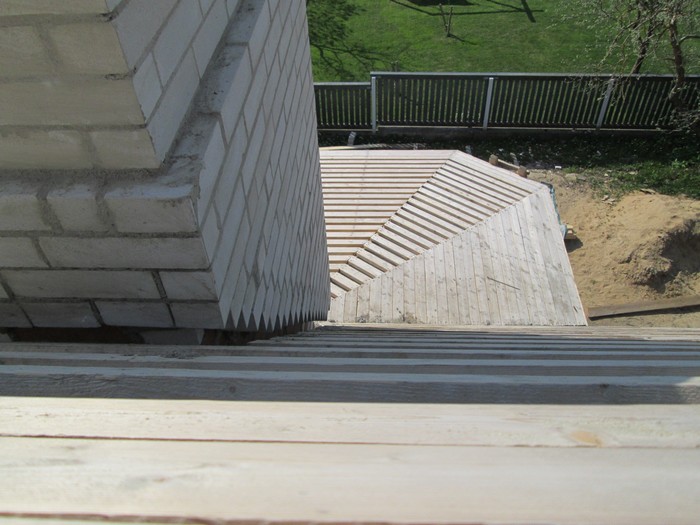

Kas saaks kogenud korstna plekitajalt väikest nõuannet?
Täpsemalt oleks vaja teada kuidas nii vastu roovi ehitatud korstnapitsi plekitada?
Nõutakse randelt ajaloolist ilmet.... :mrgreen:

See on tavaline probleem, et pitsi laiendus on nii vastu roovi lapitud, et plekki sinna võimatu panna ja valtse kokku saada. Siis on ainuke abi, et tuleb ise voodrit maha lõigata ja meisliga tükid maha peksta.

Lõigata ju võib, pole probleem. Tagakülge ei saa ainult sirgeks nii, et plekk hästi vastu passiks.
Paistab jah, et see probleem kummitab ka Kesk-Euroopas. Saksa keelne meister selle valmis nikerdas, kaks järgmist pitsi ladus ikka kõrgema astmega. Ei tea, kas uuris ise lahtiste silmadega ümbrust või keegi juhtis tähelepanu sellele? Ei osanud küsida, sest rääkisin temaga ennem, kui üles ronisin. Rääkis ainult seda, et pidi mõne aja pärast tagasi tulema ...ahjusi ehitama :shock: Tundub küll, et päris huvitav periood ootab ees...näen jälle austria-saksa meistri ahjutegu :)

Kui alla keeruline panna, siis tagumist külge pole mõtet sinna toppida. Lihtsalt tagant püsti,nii nagu krohvi alla tehakse. Alt ei märka nagunii midagi. Tähtis, et piisavalt korstna peale saab ja vee kinn hoiab. Kui ainult 10 cm alla toppida, siis ta ei pruugi toimida.

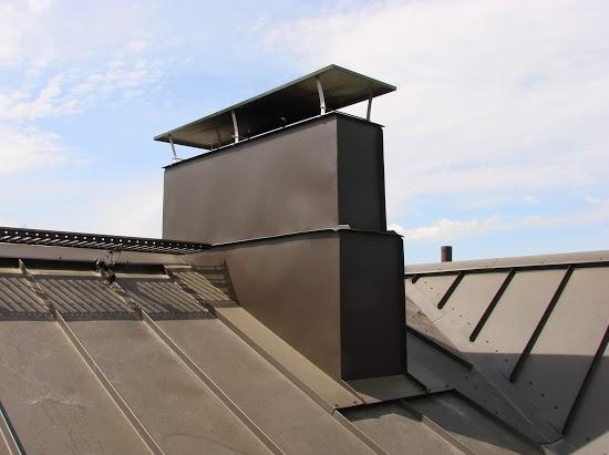

selline lahendus on kah olemas.
Re: Korstna plekitamine, muud ehitusliistutööd!
Postitatud: 19 Mai 2013, 20:25
Postitas taastaja
Tubli Vaaderman!
Paraku meie kultuuriloole olulise isiku elumajale ei sobi selline eterniitkatusele iseloomulik paigaldusstiil.
